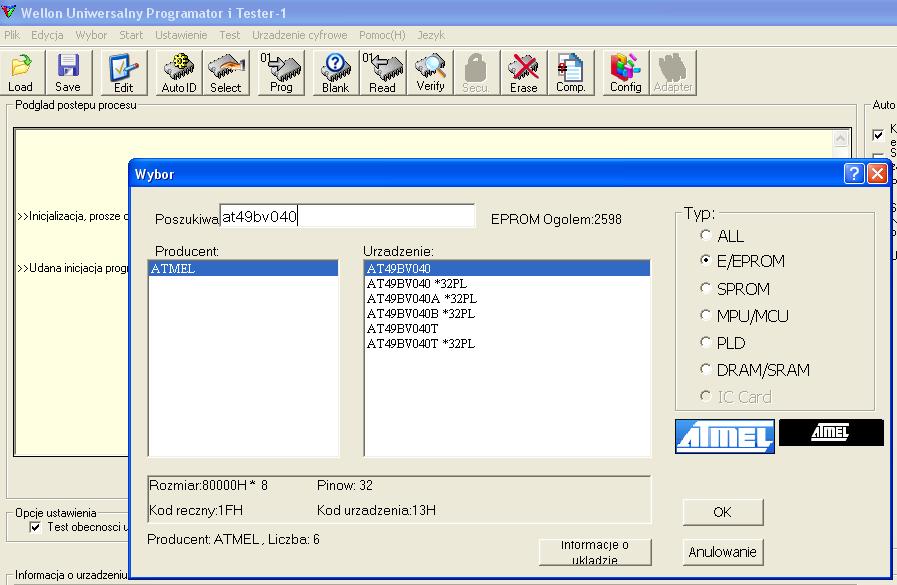

    Akurat mam na stole VP-280 produkcji Wellon, sprawdzilem i jest, moze warto sprawdzic na witrynce polskiego sprzedawcy (Tomsad) czy tanszy model VP-180 tez to robi...?
    Same programatorki VP maja dobre opinie....
