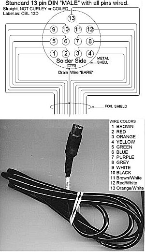

    Mam z tym problem. Kupiłem kabel 14 żył w ekranie i 2 wtyki 13-pin DIN. Nie wiem jak mam polutować przewody...
    Numeracja bolców we wtyku jest od 1 do 13. Czy mam lutować 1-1, 2-2, 3-3... itd, czy 1-13, 2-12, 3-11...itd. ???
    Do którego pinu powinienem przylutować ekran??
    To jest kabel łączący syntezator gitarowy midi Roland GR-20 z przystawką GK-2A do gitary.
    Bardzo proszę o poradę, jakiś link, lub schemat!
    Z góry wielkie dzięki!!

    kabel należy lutować 1-1, 2-2, 3-3... itd masa na obudowie

    Jesteś tego pewien w 100%, że tak mam właśnie połączyć końce (piny) 1-1, 2-2,...??
    Pytam, bo boję się uszkodzenia sprzętu.
    Na tym foto nie ma pokazanej drugiej wtyczki.
    Proszę, napisz szybko.
