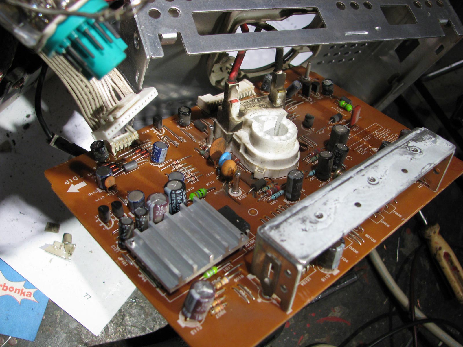

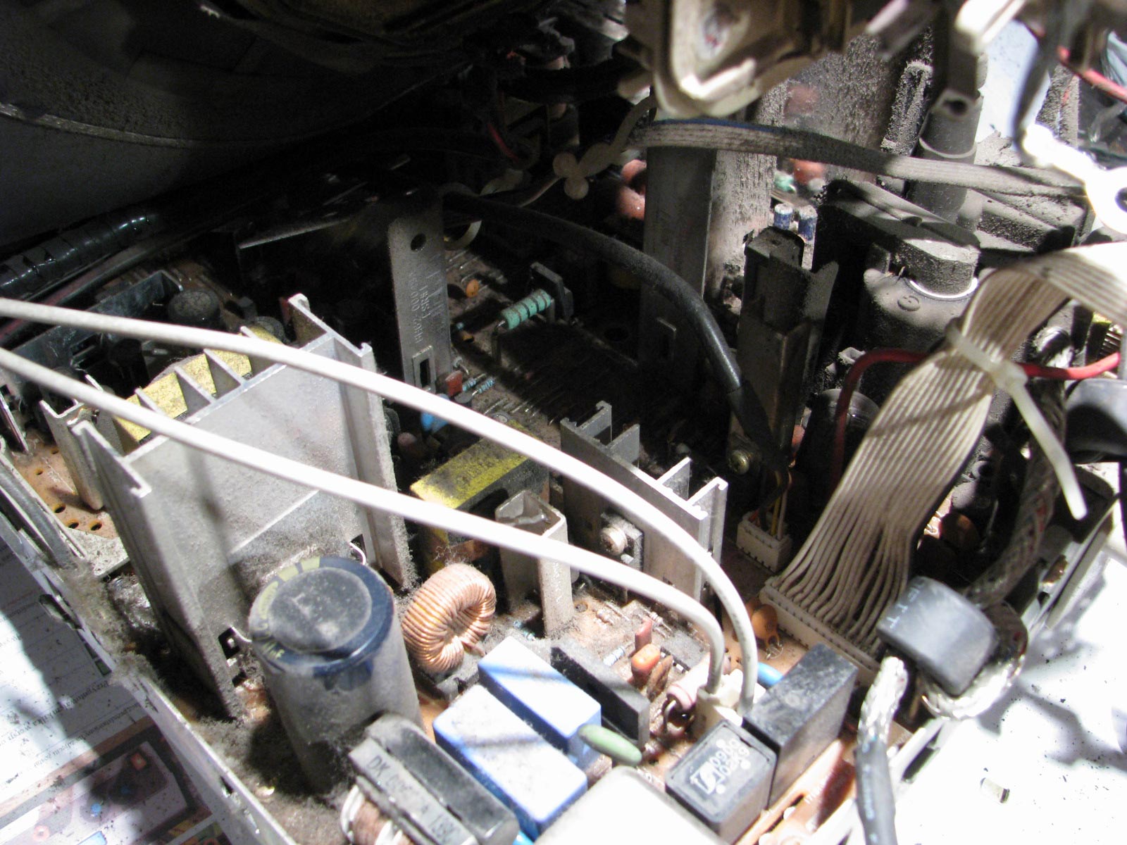

    Mam problem z monitorem Samsung 757 dfx. Mianowicie monitor wyświetla pionową linię zamiast obrazu.
    Samsung SyncMaster 757DFX - pionowa linia zamiast obrazu
    Może ktoś wie gdzie może tkwić problem i gdzie go szukać.
    Z góry dzięki za rady.
    Pozdrawiam i życzę szczęśliwego Nowego Roku!

    Ze zdjęcia wygląda tak jakby cewki odchylania miały przerwę.Sprawdz Przejścia cewek i gniazdo wtyku na płycie głównej pod względem zimnych lutów.

    Dzisiaj przemierzyłem cewki (ale nie wlutowywałem końców z modułu), wszystkie mają przejścia. Jutro jak będę w lepszej formie to wymontuje płytę główną i posprawdzam pod względem zimnych lutów.

    Sprawdziłem płytę pod względem zimnych lutów i wszystko wygląda w OK, mimo wszystko poprawiłem luty przy wtyczkach. Niestety nie dało to żadnego efektu. Sprawdziłem także płytę czy nie ma na niej jakiś przepalonych (przegrzanych) elementów, ale nic mi się nie rzuciło w oczy. Kondensatory także wyglądają w porządku.
    Jakieś inne propozycje co może jeszcze być przyczyną?
