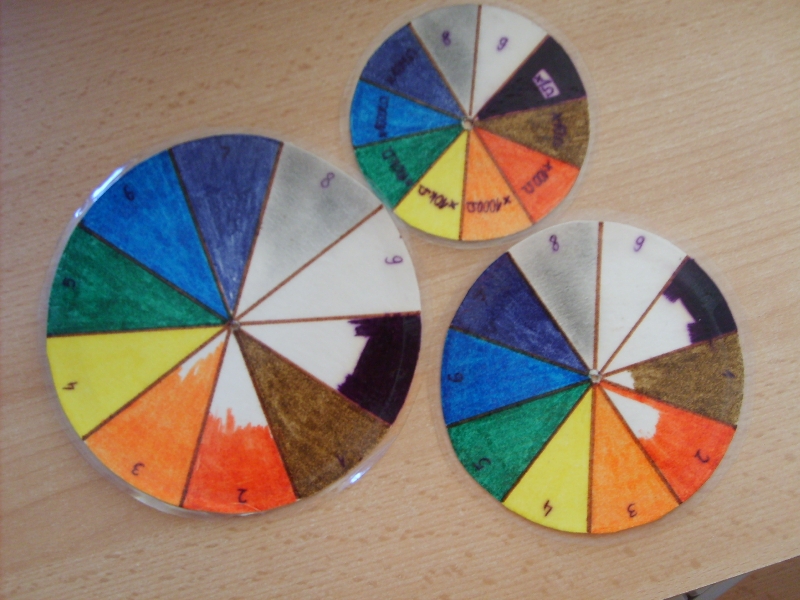

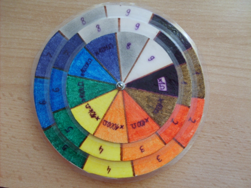

    A co powiecie na takie rozwiązanie(patrz-zdjęcia). Ustawia się kółka w kolejności pasków na rezystorze i gotowe :) Zrobiłem to według instrukcji, która pojawiła się w którymś ze starszych numerów Elektroniki dla Wszystkich, nie pamiętam którym. Kółka są wycięte ze sztywnego papieru, "ozdobione" i zalaminowane.
    • Jak szybko zapamiętać kod paskowy 4-paskowych rezystorów – skuteczne triki 2.JPG (333.99 KB) Musisz być zalogowany, aby pobrać ten załącznik.
    • Jak szybko zapamiętać kod paskowy 4-paskowych rezystorów – skuteczne triki 1.JPG (350.39 KB) Musisz być zalogowany, aby pobrać ten załącznik.

    A co tu dużo pisać ? :) Bardzo fajne rozwiązanie. Dużo można zapamiętać już w czasie wykonywania :)
