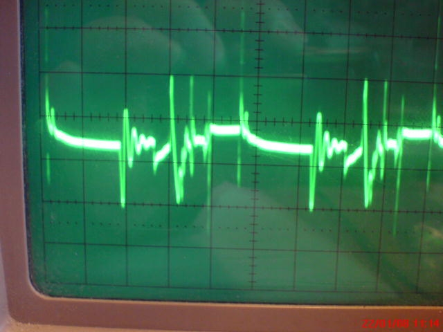

    Spróbuj oscyloskop zasynchronizować od V. I wtedy może coś lepiej zobaczysz, bo na podstawie czasowej do H to właśnie tam latają takie śmieci, a na V powinno być widać tą obwiednię. Przełącz podstawę na mS i zobacz.

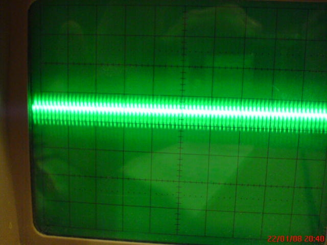

    Przepraszam bardzo kolegę tbunio ale irfy przełączają na różnych rozdzielczościach, poprawiłem w drugim poście. Natomiast napięcie EW z synchroprocka wynosi 3.15 a foto wygląda następująco (złapałem dwa cykle). Bardzo proszę o dalsze sugestie. Z góry dziękuję i pozdrawiam.

    Jeśli to jest na podstawie czasu w milisek., to istotnie jest coś nie tak. Tam powinno być gęsto tych imp. tworzących obwiednię.

    Przepraszam podałem pojedyncze impulsy. Przy nastawach 0.1 ms oraz 0.1 V/DIV wykres wygląda następująco. Obwiednia jest prosta i nie posiada charakterystycznej miski jak na wykresie przy schemacie. Zastanawia mnie co ewentualnie ma wpływ na kształtowanie charakterystyki EW (oczywiście impulsy przy regulacji geometrii na szynie I2C są i zapisuje je eeprom gdyż porównywałem zawartości komórek). Bardzo dziękuję koledze za szybką reakcję i z góry dziękuję za ewentualne sugestie. Pozdrawiam.

  • #11 4724362
    Roman Wosicki
    Poziom 25  
    Posty: 663
    Pomógł: 59
    Ocena: 19
    Proponowałbym zainteresować się 17p. TDA9112. Zaglądnij do PDF'a tej kości. Do sprawdzenia byłby Q702 i okolica.
