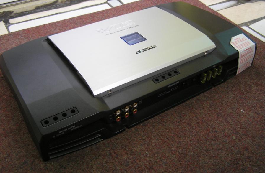

    Witam Wszystki bardzo serdecznie i proszę o pomoc.
    Nie dawno nabyłem wzmacniacz Alpine V12 F-545. Nie ukrywam,że była to dla mnie duża inwestycja w której pokładałem duże nadzieje ale niestety po podłączeniu- juz tylko rozczarowanie i smutek:( Nowa Alpinka zagrała gorzej niż mój stary siedmiokrotnie tanszy Blaupunkt..Moje F-545 gra cicho, bardzo się grzeje,nie działają wentylatory od chłodzenia, nie daje sobie rady z subem o mocy 250 W RMS a w mostku wzmak ma mieć moc 500 W RMS!, sub gra ale dzwięk wydobywający się z niego jest płytki,cichy i nijaki. Po dłuższym głośniejszym ( nie głośnym) graniu wzmak milknie a na jege wyświetlaczu wyskakuje komunikat,że wzmacniacz został przeciążony.
    Proszę o sugestie, co mogło się stać z moim wzmacniaczem, w czym tkwi problem lub ewentualny błąd i czy jest możliwość by temu zaradzić.
    Z góry dziękuje wszystkim za odpowiedzi.
    Piotr M.

    Witam, mam dwa pytania:
    - czy ten wzmacniacz jest fabrycznie nowy czy też kupiłeś go z drugiej ręki?
    - które kanały mostkujesz? (1/2 czy 3/4?)
    W mostku 1/2 ma tylko 125W RMS, natomiast 3/4 500W RMS...

    Dzięki za zainteresowanie. Wzmacniacz jest nowy ale z drugiej ręki, przywieziony z Kanady a kupiony na znanym portalu aukcyjnym. Sprawdzając wykonanie tego wzmaka i porównanie wnętrza tego wzmaka do zdjęć z neta nie wygląda on na podróbe...,przynajmniej tak mi się wydaje. Masz może jakiś pomysł jak sprawdzić czy to jest napewno orginalny produkt alpine?
    Mostkuje 3 z 4 kanałem...
    Skoro go rozkręcałeś to tak z ciekawości zapytam czy były plomby gwarancyjne?
    Na podróbę nie stawiam, już bardziej na nieodpowiednie skonfigurowanie sprzętu... Może głośnik dostaje częstotliwości których nie jest w stanie przetworzyć...? Pobaw się filtrami. Najlepiej gdybyś podjechał do jakiegoś warsztatu car audio, to bardzo dobry wzmacniacz, szkoda byłoby go spalić...

    Tak, śrubki były plombowane. Nie sądze żeby wzmacniacz był źle skonfigurowany. Dwa kanały napędzają system przedni ESK 165, przełącznik ustawiony na HP, pasmo cięte od dołu na poziomie 70 Hz a mostek 3/4 sub ES 250, przełącznik na LP a pasmo cięte od góry na 90 Hz, GAIN ustawiony na 1 V, ustawiałem go jeszcze na wartość zgodną z napięciem wyjścia liniowego radia ale wtedy to już całkiem cicho gra:( Rozdzielenie sygnału ustawione zgodnie z instrukcją do danej konfiguracji głośników..
    Najbardziej mnie martwi to że on się tak przegrzewa, wskaźnik temperatury sie wiesza przy tem. 50"C a ręki nie idzie na nim utrzymać no i te nie włanczające sie wentylatory...:(

    Widzę że masz pewien zasób wiedzy w tej branży tak więc chyba jednak złą konfigurację można wykluczyć. Wszystko wskazuje na to że coś jest "uwalone". Sprzęt jest zaawansowany technologicznie...
    Mimo wszystko proponuję wyjazd do warsztatu car audio w celu sprawdzenia przez fachowca a następnie kontakt z człowiekiem od którego go zakupiłeś (no chyba że okaże się że jednak jest w porządku w co niestety wątpię).

    Niestety w dalszym ciągu nie udało mi się rozwiązać problemu z moim nieszczęsnym wzmacniaczem. Wybrałem się do jednego zakładu car audio ale niestety odmówili mi pomocy... Na wizyte w innym, brakło mi już czasu i chęci ( najbliższy mnie zakład to 100 km). Po przeczytaniu dyskusji do której przesłałeś link doszłem do wniosku,że kupno tego wzmacniacza na allegro było bardzo ryzykowne i gdybym to czytał przed kupnem to raczej bym sie na to nie zdecydował. Choć trudno mi uwierzyć, że tak dopracowane wykonanie mogło się okazać podróbą. Teraz zostaje mi tylko nadzieja na to,że wzmacniacz jednak jest ,,tylko" uszkodzony...Przeglądając różnego typu fora natknąłem się na wiele usterek które mogą powodować objawy tego typu co zaistniały u mnie. Teraz skupiam się na poszukiwaniach osoby która potrafiłaby sprawdzić wnętrze tego wzmaka i ewentualnie zreanimować.

    Wykonanie swojego wzmaka porównywałem do foto zamieszczonych na http://ampguts.realmofexcursion.com/Alpine_MRV-F545/ i nie wiem czy ktoś inny niz producent może posiadać technologie by wyprodukować coś w miare identycznego...:( Może ktoś zna jakigoś typu sprawdzenia, pomiary czy owy wzmak posiada uszkodzenia???

    Witam! Proponuje wziąć do reki miernik i posprawdzać oporności głośników i prąd pobierany przez wzmak. Tak na początek. Pozdr.

    Czy mógłbym prośić o objaśnie co znaczy sprawdzenie poboru prądu przez wzmacniacz, tzn w jaki sposób to sprawdzić... Czy to chodzi o wpięcie miernika między przewód zasilający a wejście zasilania do wzmacniacza??? I jaka wartość jest poprawna?? Pomiaru dokonać przy wył. czy włą. wzmaku, z ,,graniem czy bez?
    Wszystkie głośniki mam 4 omowe ale sprawdze czy napewno tyle mają...
