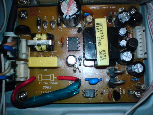

    Heh schematu nie mam, bardziej chcialem dowiedziec sie jakie napiecia powinny byc na wyjsciu.
    Dvd padlo z dnia na dzien, przy probie wlaczenia brak reakcji. Po wymianie elementow wyzej opisanych (a wymienilem je glownie dlatego, ze nie moglem ich sprawdzic a przy viperze byly wyraznie slady spalenia) pokazalo się napiecie ale tak jak mowilem 12V i 1-4V skakajace.
    Dvd nadal sie nie uruchamia ale tak sie zastanawiam czy to wina zasilacza i skakajacego napiecia czy tez szukac przyczyny dalej. Zdjecie moge dac ale narazie tylko z telefonu. Pozdrawiam
    DVD WIWA HD-128A - niestabilne napięcie po wymianie elementów zasilacza DVD WIWA HD-128A - niestabilne napięcie po wymianie elementów zasilacza
    P.S
    Nie zwracajcie uwagi na ten kabel czerwony i tasme izolacyjna po prostu nie moglem dostac takigo malego bezpiecznika to chwilowo wstawilem takie cos :P

    Opisujesz usterkę bardzo oszczędnie. W przypadku braku schematu liczy się każdy szczegół aby coś porównać czy zidentyfikować.
    Na fotce widać złącze (CN3) 7 pinowe, jeżeli jest opisane napięcie 12V to powinny być opisane również inne. Jeżeli napięcie 12V jest stabilne to oznacza, że przetwornica pracuje poprawnie. Dziwi brak napięcia 5V.

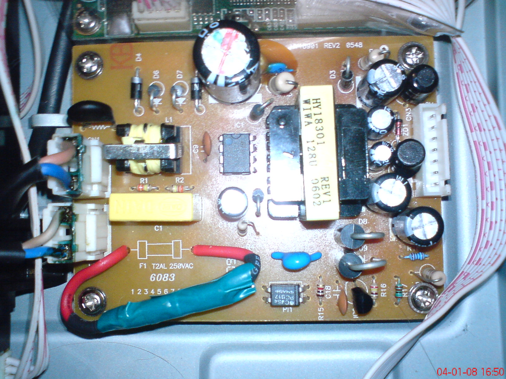

    Ciezko mi powiedziec czy to wina zasilacza czy tez nie bo dvd nie dziala ale zastanawiajace jest skaczace napiecie i to dosc mocno. Gdybym wiedzial jaki tam powinny byc napiecia to ewentualnie mozna sprawdzic dvd podpinajac mu z innego zasilacza.
    Za transoptor wstawilem zamiennik bo orginalnego nie moglem dostac ale pewno to nie to bo napiecie 12V jest.
    Dodam jeszcze jedna fotke:
    Dodatkowo zauwazylem, ze po chwili pracy zasilacza zaczyna w nim cos cykac. Hmm jezeli mam przypuszczac, ze tam powinno byc 5V to rzeczywiscie cos mocno nie gra.

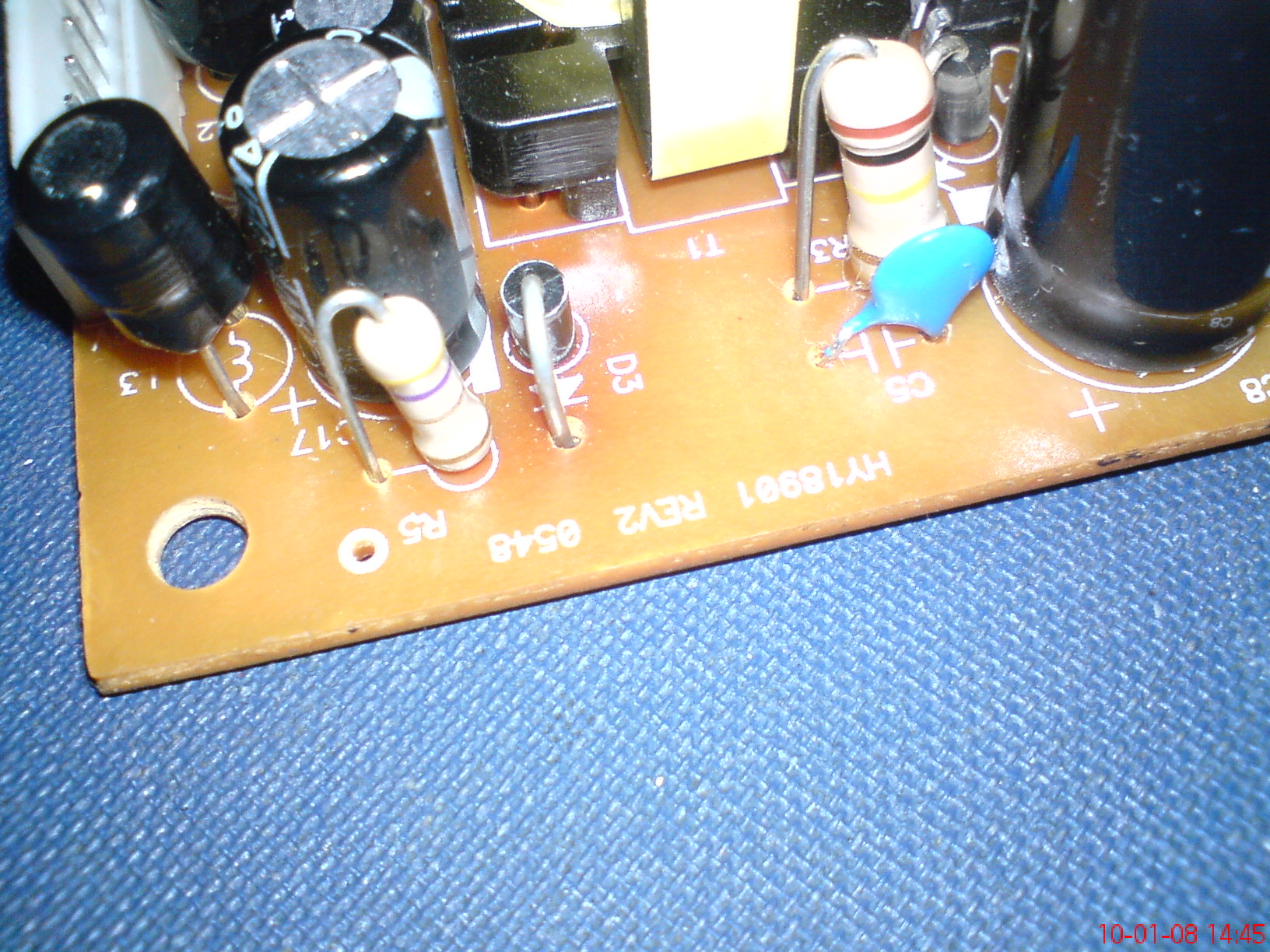

    Witam . Mam pytanie do Ciebie Rychuu . Naprawiam podobny zasilacz ale z WIWA HD-138 i mam mocno przysmażony R5 (u mnie takie oznaczenie na płytce) . Stoi obok D3 na twoim zdjęciu - ten po prawej stronie idąc w stronę złącza CN3 . Miernik pokazuje mi 2,2ohma ale nie wiem czy to jest właściwe. Będę poszukiwał jeszcze schematu ale bardzo Cie proszę gdybyś mógł mi go zmierzyć . Pozdr i dziękuje
  • #12 4678786
    Rychuu
    Posty: 618
    Pomógł: 20
    Ocena: 44
    Rezystor R5 obok D3 i C17 to zolty-fioletowy-zloty-zloty czyli 4,7ohm.
    U mnie jeszcze nic nie wybuchlo. A czy po tej ekspolozji masz jakies napiecia na wyjsciu zasilacza? Bo ja mam 12v i drugie ktore skacze, i wlasnie mozesz powiedziec jakie to jest to drugie napiecie? Pozdrawiam

    Dzięki za podanie wartości , okazuje się że jednak ten opór lekko dostał. Widzę że symbol płytki jest taki sam , więc zakładam że wartość jest ta sama. Jedna różnica to moc tego rezystora. Mój miał chyba 0,25-0,5W a ten ma przynajmniej 1W . Dioda D3 tuż obok niego też dostała ale tam nie było problemu z identyfikacją . A sprzęt zdechł po wystrzale kondensatora 100uF/16V na płycie głównej . Nie wiem czy płyta przeżyła , jutro się okaże i powiem Ci jakie jest oznaczenie tego kondensatora i jak wyglądają napięcia na zasilaczu (mam to wszystko w pracy)/Pozdr

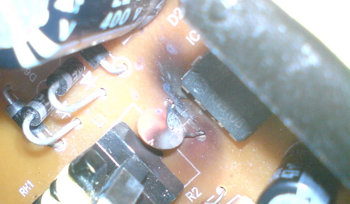

    Ostatnio nie mialem zbytnio czasu ale w koncu poskladalem. Ja rowniez wymienilem 6 kondensatorow ale jednego niestety nie wymienilem - 22uF 400V. Napiecie bez obciazenia wynosilo w granicach 12V a drugie skakalo od 2 do 3V. Przy obciazeniu wentylatorkiem skakalo do 5V ale po podpieciu do dvd juz bylo 5V i dvd ozylo.
    Dzialalo 30minut dokladnie, tak dla testu wlaczylem chwile tez ogladalem ale w momencie kiedy postanowilem zakonczyc to kliknałem na panelu na "stop", pokazal sie napis stop a w momencie kiedy kliknąłem "wysun plyte" to strzelilo ....
    Zapewne znowu viper siedzi, tym razem jeszcze rozwalilo kondensator ceramiczny jak na fotce.
    Gdzie szukac przyczyny bo nie mam sil na niego chyba juz :p
