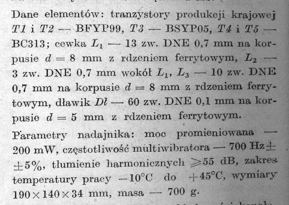

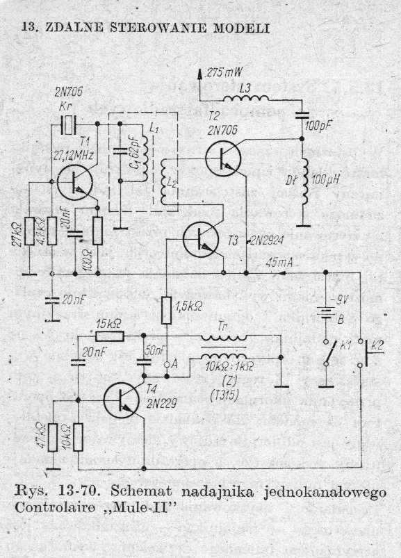

    Znalazłem coś takiego. Nadajnik i odbiornik do sterowania zdalnego modeli.
    • Dzwonek bezprzewodowy – czy zawiera transformator i jak wykorzystać do sterowania? nadajnik.jpg (128.19 KB) Musisz być zalogowany, aby pobrać ten załącznik.
    • Dzwonek bezprzewodowy – czy zawiera transformator i jak wykorzystać do sterowania? odbiornik.jpg (201.99 KB) Musisz być zalogowany, aby pobrać ten załącznik.
    • Dzwonek bezprzewodowy – czy zawiera transformator i jak wykorzystać do sterowania? opis.jpg (81.88 KB) Musisz być zalogowany, aby pobrać ten załącznik.
