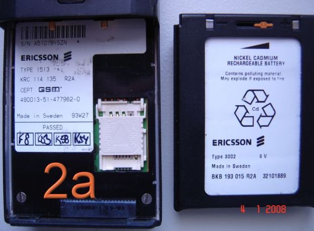

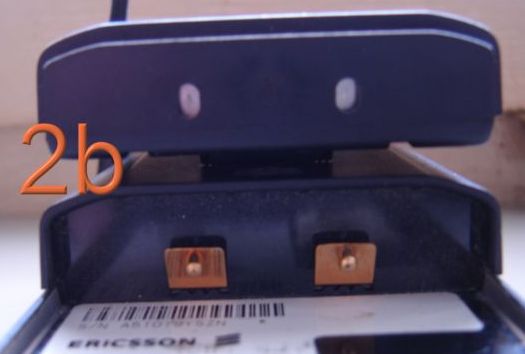

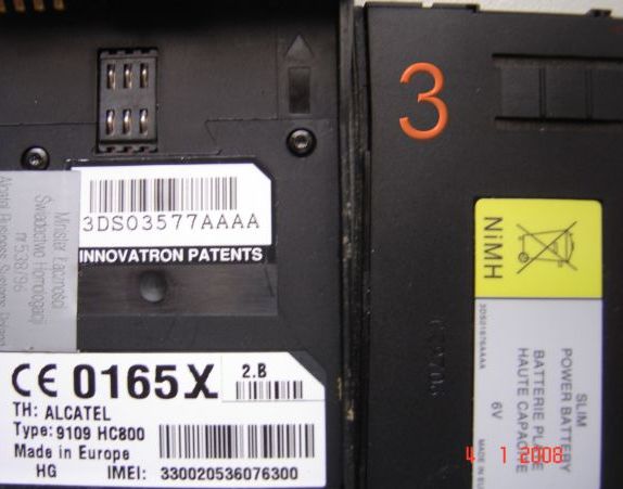

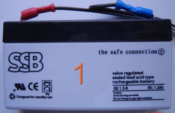

    Chciałbym wykorzystać jeden z dwóch starych telefonów komórkowych do ładowania akumulatora z foto 1.Jeśli jestem dobrze zorientowany jest to aku żelowy.Foto 2a i 2b przedstawiają telefon gdzie w obudowie akumulatora nie ma elektroniki(rozebrałem ją) z telefonu do aku wychodzą tylko dwa styki + i - do ladowania.Foto 3 przedstawia telefon gdzie w obudowie aku są cztery styki i jest w środku elektronika.Obydwa telefony mają akumulatory 6V z tym że jeden ma NICD a drugi NIMH a ja chciałbym ładować ten z Foto 1(chyba żelowy).
    Pytanie moje kieruję do znawców akumulatorów i ich eksploatacji.

    A może byś tak czasem użył funkcji "szukaj",jest tam naprawde sporo na temat ładowania akumulatorów.Akumulator z poz. 1jest akumulatorem ołowiowym i jako takiemu trzeba dobrać mu napięcie oraz prąd ładowania. Ładowarka telefonu komórkowego daje napięcie przy obciążeniu 4.8V,a to jest za mało.Tobie jest potrzebny zasilacz o napięciu minimum 7.2V i prądzie 130mA plus najlepiej jeszcze z wbudowanym regulatorem ładowania.

    Mi nie chodzi o jakiś typowy układ do ładowania tego akumulatora,mam dwie sprawne elektroniki do zasilania buforowego na 6 i 12V które mogę spokojnie wykorzystać.Chodziło mi o to że robiąc porządki znalazłem dwa stare telefony z aku 6V i myślałem że da radę je wykorzystać do ładowania tego akumulatora z foto 1, bo szkoda je wywalać.Teraz wiem że nie.

    Ja nie twierdzę że się nie da ich wykorzystać do Twojego celu.To zależy od typu zasilacza,dają one napięcie 4.5V przy obciążeniu 300-450 mA nawet 700mA, zależy od typu i producenta danego zasilacza.Bez obciążenia ich napięcie wynosi(też różnie) od 7 do kilkunastu volt.Potrzebujesz napięcia (do naładowania tego akumulatora)około 6.8-7.2V,i obciążeniu 150-220mA.Może na którymś z nich uzyskasz te wartości.

    Wykorzystałem telefon z ładowarką z fotki 2b.Wszystko jest ok.Temat zamykam.
