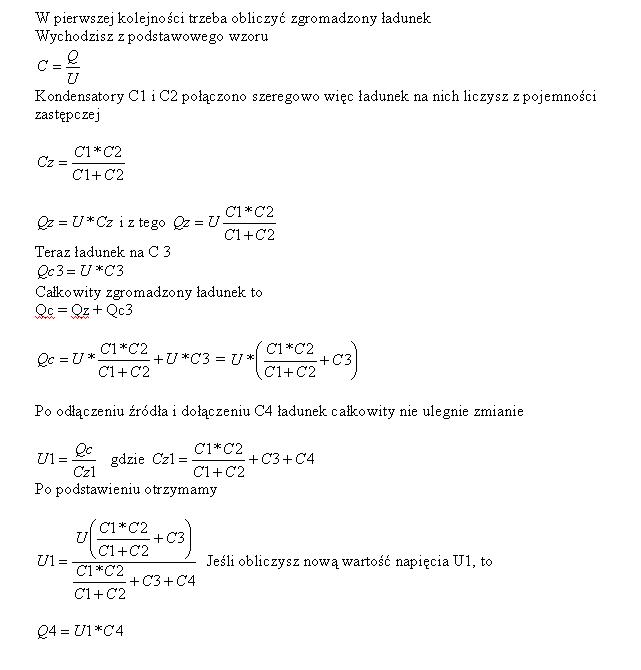

Pomocny post #2 4659986 05 Sty 2008 14:00 kierko kierko Poziom 17 Posty: 203 Pomógł: 15 Ocena: 12 Pomocny post? (+1) Pomocny post Post #2 4659986 05 Sty 2008 14:00 Cześć! C=Q/U C(1,2)=C1*C2/(C1+C2)=2F Cz=(C1,2)+C3=6F Q1=Cz*U=6*300=1800C (PO POŁĄCZENIU) U=Q/C=1800/7,5=240v Q2=UC=240*1,5=360C Pozdrawiam
#3 4660232 05 Sty 2008 15:06 Mariusz Ch. Mariusz Ch. VIP Zasłużony dla elektroda Posty: 6181 Pomógł: 866 Ocena: 461 Pomocny post? (0) Post #3 4660232 05 Sty 2008 15:06 Witam. Wszystko jest przystępnie tu: http://www.superfizyka.za.pl/kondensatory.htm Z góry przepraszam za ten czyn Pzdr.
#4 4660435 05 Sty 2008 15:49 grzesiek007588 grzesiek007588 Poziom 13 Posty: 112 Ocena: 1 Autor tematu Pomocny post? (0) Post #4 4660435 05 Sty 2008 15:49 Mariusz Ch. ale to jest rozwiazanie tego zadania co wyzej napislalem??
#5 4660475 05 Sty 2008 15:58 Mariusz Ch. Mariusz Ch. VIP Zasłużony dla elektroda Posty: 6181 Pomógł: 866 Ocena: 461 Pomocny post? (0) Post #5 4660475 05 Sty 2008 15:58 Witam. Mnie się wydawało, że rozwiązuję to z pierwszego postu :sm7: , a Ty uważasz inaczej? Pzdr.
#6 4660481 05 Sty 2008 15:59 grzesiek007588 grzesiek007588 Poziom 13 Posty: 112 Ocena: 1 Autor tematu Pomocny post? (0) Post #6 4660481 05 Sty 2008 15:59 no dzieki ale tutaj mam jeszcze jedno https://www.elektroda.pl/rtvforum/topic912087.html pomożesz??
