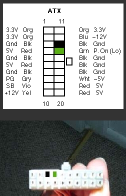

  • #14 4674262
    kopruch69
    Posty: 133
    Ocena: 32
    Bez jakichkolwiek przeróbek i ingerencji w zasilacz można z pinów 10 i 11 uzyskać napięcie 9,3V ,a z pinów 11 i 18 napięcie 8,6V.
    Są jakieś przeciwwskazania by w ten sposób zasilać te efekty ? Czy nie zaszkodzę tym efektom tak mocnym (jak na nie) zasilaczem ??
    Jak zasilić efekty gitarowe 9V z zasilacza ATX bez przeróbek?
    Możesz takiemu efektowi zapodać 12v i nic się nie stanie, ale odradzam zasilanie tego typu sprzętu zasilaczem impulsowym , szczególnie zasilacze komputerowe "popularnej klasy" sieją zakłóceniami na prawo i lewo, możesz spróbować ale nie zdziw się jak w torze audio będzie słychać lekki brzęczenie niezbyt głośne wysokotonowe piski albo tzw "piach" , wyszarp jakieś małe trafko ze starego sprzętu rtv do tego jeden kond. elektrolityczny 4 diody prostownicze i stabilizator napięcia za 1-2zł
    takim zasilaczem zasilisz nawet kilka kostek na raz gdyż efekty rzadko kiedy pobierają więcej 80-100mA , wystarczy wtedy wtyczki zasilające połączyć równolegle.Z 10 watowego transformatora zasilisz spokojnie z 6-7 kostek i masz pewność że nie bedzie zakłóceń nawet profesjonalne
    firmowe zasilacz są robione na popularnych monolitycznych stabilizatorach napięcia stałego i niewielkim transformatorze.Oczywiście wtyczki zasilające najpopularniejszego typu to tzw 5,5X2,1 z plusem na zewnątrz, taki rodzaj wtyku i polaryzacja jest najczęściej stosowana w efektach i wlaśnie taka jest w bossie.
