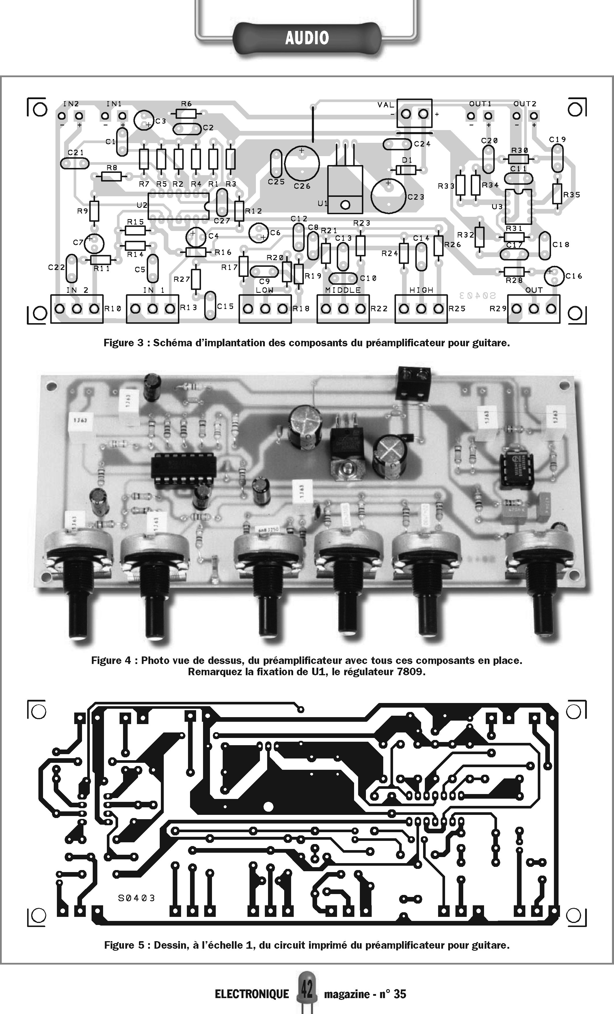

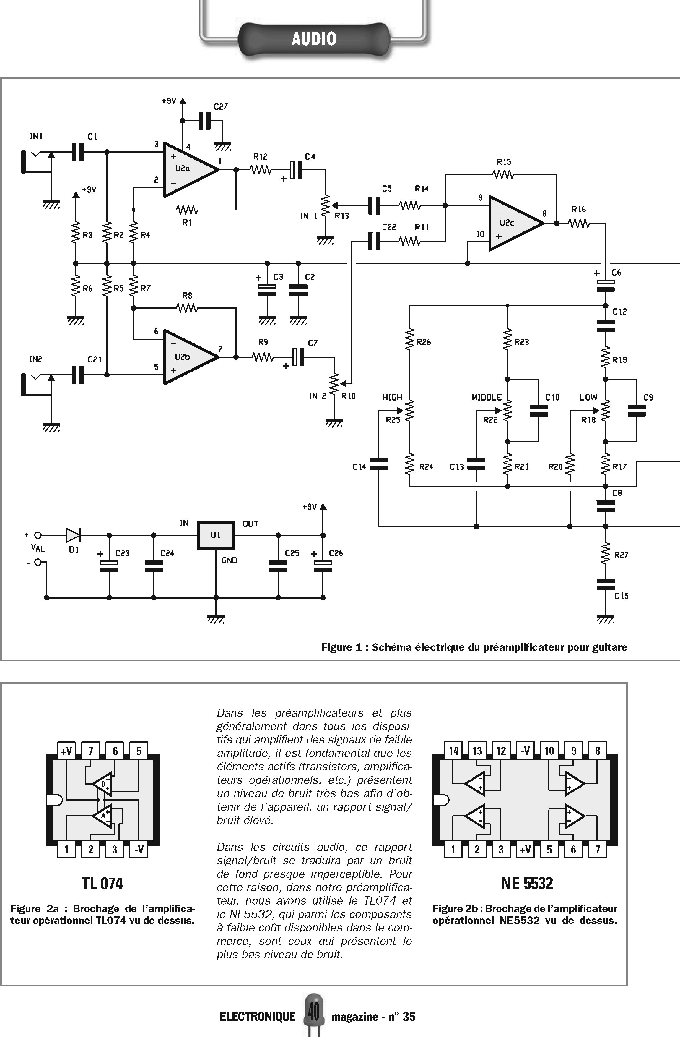

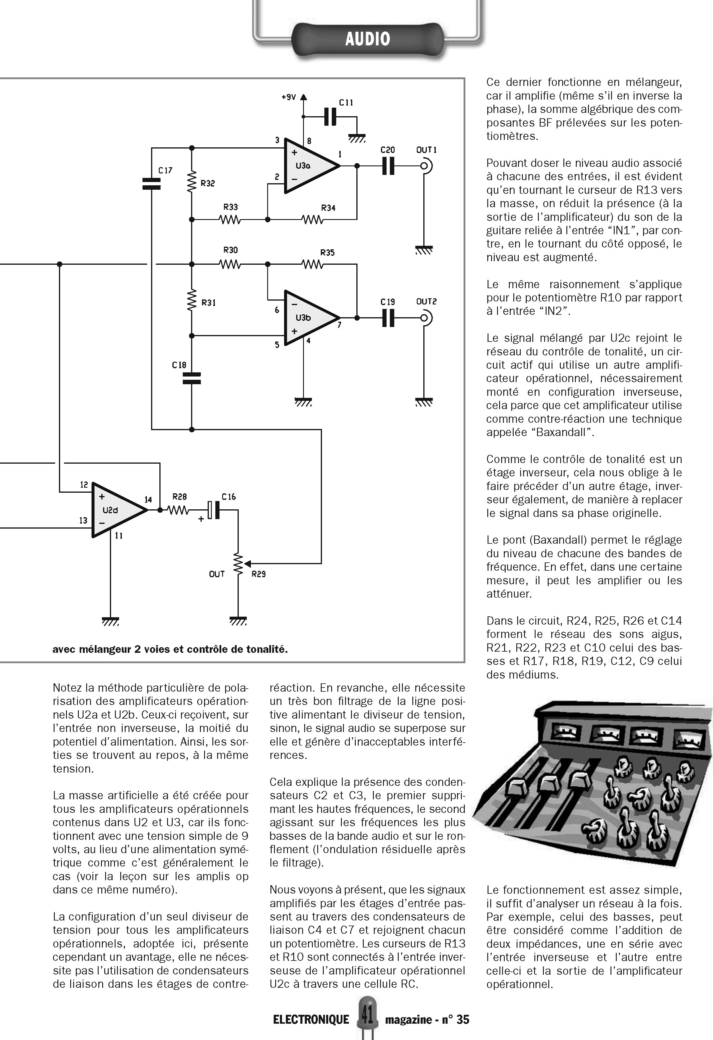

    Jeden z wariantów schematu. Jak uzyskać zasilanie +9V i -9V z zasilacza komputerowego? Jak uzyskać zasilanie +9V i -9V z zasilacza komputerowego? Jak uzyskać zasilanie +9V i -9V z zasilacza komputerowego? Jak uzyskać zasilanie +9V i -9V z zasilacza komputerowego?

    I jeszcze pytanie co do schematu: napięcie jest 9 V, ale rozrysowane jest osobno mniejszy schemat dotyczący napięcia: chodzi o zamianę z symetrycznego na niesymetryczne? Jakie napięcie wprowadzamy do układu?
  • #24 14197672
    aksakal
    Posty: 8922
    Pomógł: 1667
    Ocena: 2981
    Dla zasilania wykorzystuje się jedno biegunowe napięcie 9V.Stabilizator napięcia jest dokonany na uklad 7809 (LM7809). Wejście 7809 można podłaczać do prostownika z wyjściowym napięciem w granicach 12-37V. Jeśli prostownik twojego wzmacniacza jest symetryczny, to wejście stabilizatora 9V włącz między plusem i masą .

    Ci lepiej skonstruować oddzielny prostownik . Dla tego jest potrzebny transformator z napięciem wtórnego uzwojenia 12-15V, zdolny zabezpieczyć prąd obciążenia minimum 0,3-0.5А, prostowniczy mostek czy 4 prostownicze diody na prąd 1А i kondensator elektrolit 2200-3300uF x 25V.Dla orientacji przedstawiam schemat. Jak uzyskać zasilanie +9V i -9V z zasilacza komputerowego?
