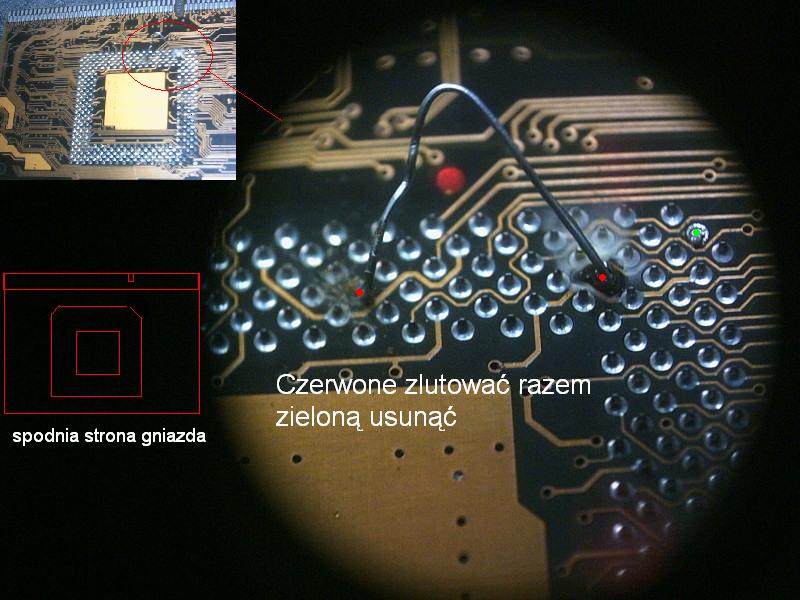

    Co do napięcia - jeśli twoja płyta obsługuje od 1,5V to nie a sensu bawić się w przejściówkę, wystarczy jedynie usunąć jedną nóżkę z procesora a dwie w sockecie zewrzeć kabelkiem i to wszystko!

    ogólnie sprawa polge na tym że musisz usunąć jedną nóżkę (która wg. specyfikacji intela NIE JEST UŻYWANA DO NICZEGO), następnie inną nóżkę musisz podłączyć w innym miejscu czyli do styku który dotychczas nie był podłączony. na chłopski rozum: obcinamy nóżkę procesora i zlutowujemy razem dwie nóżki gniazda - wszystko!

    ok wrzucam manual :)
    nie zdarzyło mi się jeszcze żeby się nie dało przerobić a przerobiłem tego już dużo. wyjątkiem są przejściówki ze srebrnymi stykai - od razu idą na śmietnik bo z nimi są zawsze potworne problemy przez to że aluminiowe styki "lubią" zanieczyszczenia i kop sie ciągle wiesza albo nie odpala itp.
    jeśli robisz to pierwszy raz nie usuwaj styku z gniazda tylko utnij nóżkę z procesora (według intela nie jest ona wogóle wykorzystana). ja usuwam z gniazda ale to wymaga wprawy bo łatwo uwalić przejściówkę w ten sposób

    musisz mieć albo lutownicę z cieniutkim grotem albo transformatorówkę i trochę wprawy (ja to robię transformatorówką) i nie pomyl stron bo jak uwalisz nie tą nóżkę co trzeba to będzie źle. jak zlutujesz nie te nóżki co trzeba to nie wiem co będzie ale może nie być _fajnie_
