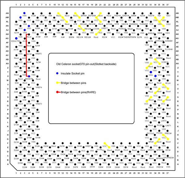

    blackball pin usunąłem dobry, nic błędnego nie zwarłem. Prędzej bym obstawiał, że przejściówka badziewna i wymaga większej ingerencji w nią niż dobre, z jakimi miałeś kontakt. Zauważyłem, ze są polecane ze złotymi a nie srebrnymi stykami. Co do napięcia, to ppga wymaga większego niż fcpga. Pozostaje sprawdzić mi czy się grzeje procesor. Napięcia nigdy nie sprawdzałem, a Wy jak sprawdzacie?
    Link do przeróbki jaką ja wykonuję.
    https://www.elektroda.pl/rtvforum/topic408253.html#2075670
    A pod spodem rysunek przeróbki jaką podejrzewam, że muszę zrobić...

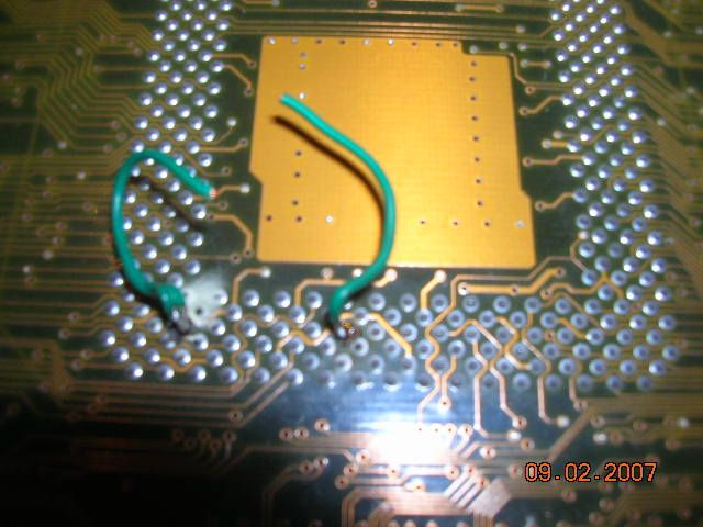

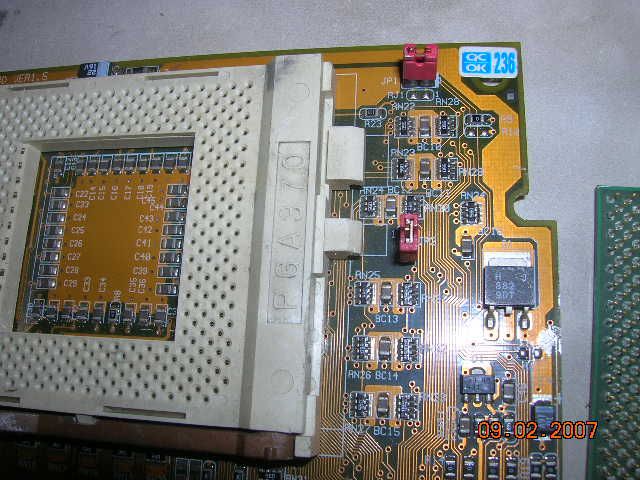

    Załączam fotki mojej przelotki. Rozciąłem już mostek między dwoma pinami, aby chociaż PPGA działało. Czy stabilizatory na płytce to te elementy większe? Nie wiem też do czego służą te dwie zworki.. Żadna kombinacja nie pasuje...( otwarte, zamknięte )
    Mod PPGA-FCPGA ciekawa sprawa dla tych co robili lub będą..Mod PPGA-FCPGA ciekawa sprawa dla tych co robili lub będą.

    Łatwiej zmierzyć na kondensatorach na wyjściu wielofazowego regulatora filtrujących VCore (kondensatorki stoją tuż obok Slot1)

    Hej, to znowu ja. Wciąż drążę ten temat. Ostatnio doczytałem się, że były przejściówki ze stabilizatorem napięcia i bez stabilizatora. Podejrzewam, że bez stabilizatora napięcia sa problemy, bo napięcie musi dać wtedy płyta. A jak wygląda w moim przypadku. Czy ktoś miał podobną przejściówke PII CPU CARD VER1,5. Interesują mnie te jumperki ... A ten układ na fotce? Regulator napięcia?
    Po jakimś czasie.
    Podaje oznaczenia układów przy SLOT1 i jeśli miałby ktoś czas i szybkiego neta to moze dać znać co to, byłbym wdzieczny. Ja też poszukam ale przy moim transferze...
    ceb6030l chyba tranzystor..
    f3055l chyba tranzystor...
    us3004 5 BIT PROGRAMMABLE SYNCHRONOUS BUCK CONTROLLER IC WITH DUAL LDO CONTROLLER ....
    w144h 440BX AGPSET SPREAD SPECTRUM FREQUENCY SYNTHESIZER....
    no i gdzie tu miejsce na stabilizator ....
    dodano po paru godzinach
    Sprzęt ruszył po zastosowaniu przeróbek jak ze zdjęcia.
