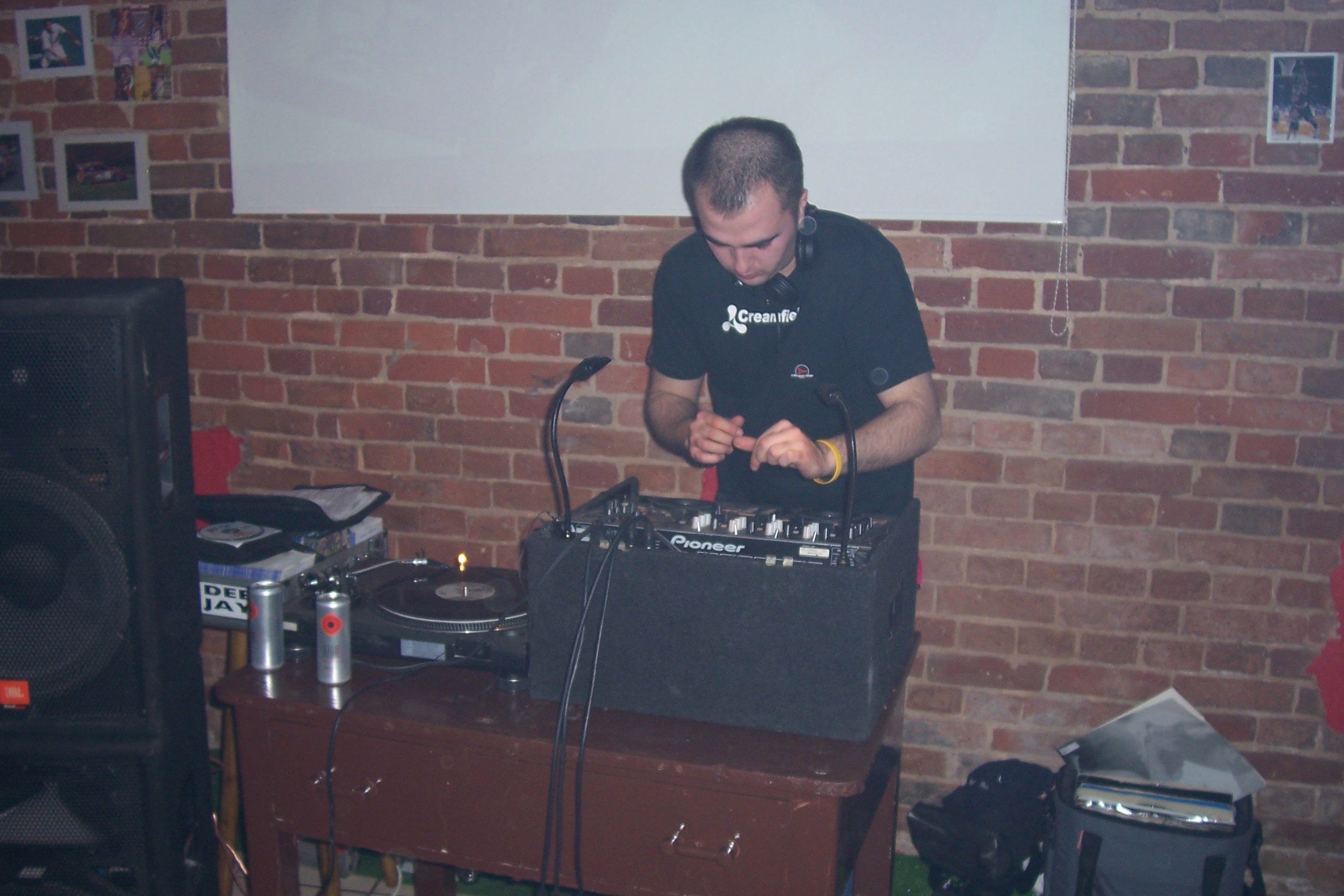

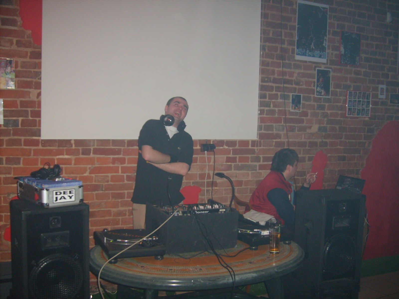

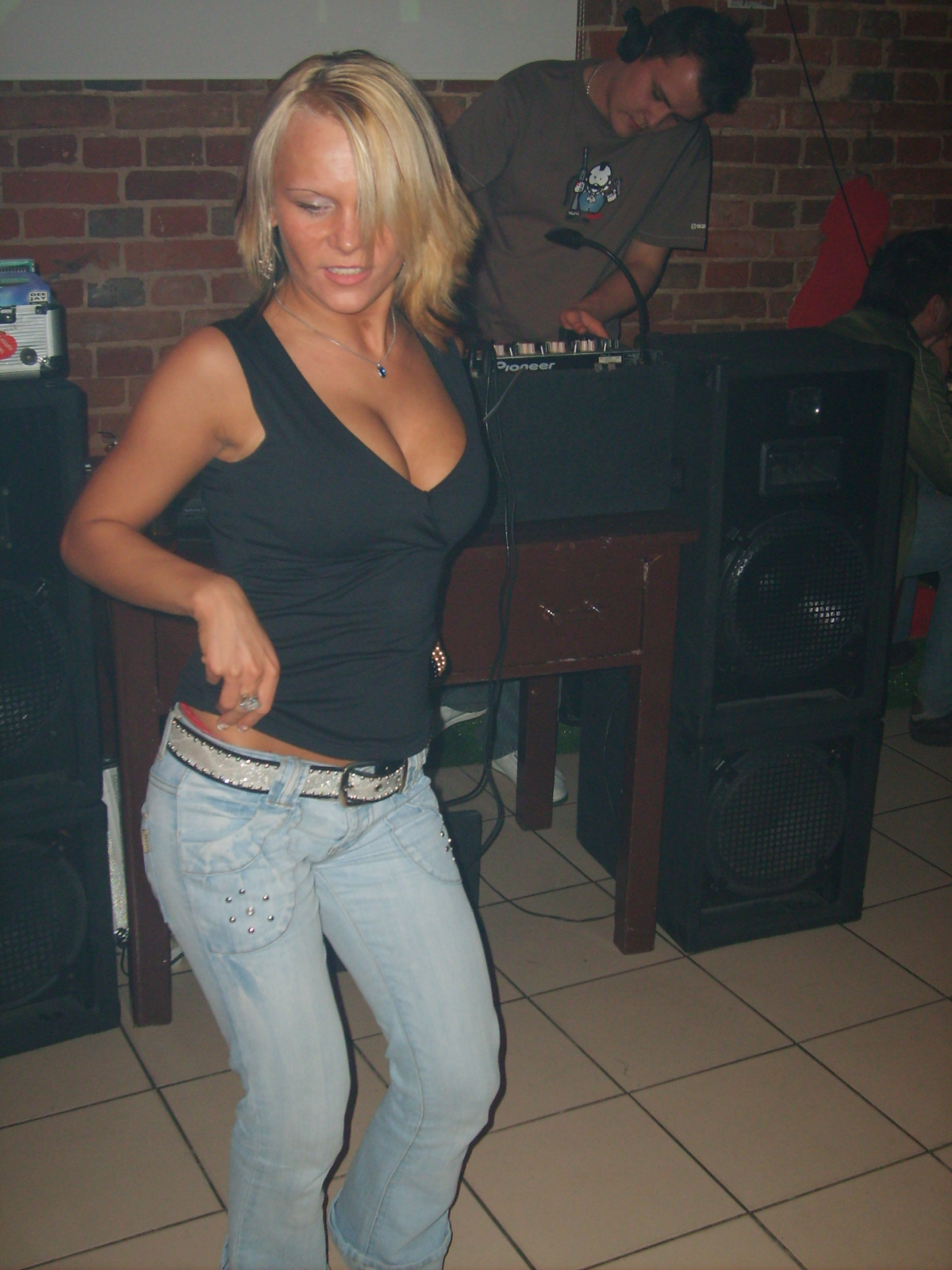

    nagłośnienia mam troszke. i basy na 15'' i na 18'' i tez na 12'' ogólem mam kilka dziwnych ale grających żeczy. i to dobrze!! przykład na zdjęciach. dla porównania lokal ten sam, mały clubik. dwie imprezy zagrałem na JBL (na zdjęciu) i ten zestaw który jest na innym zdjęciu naprawde grał dużo lepiej. wszystko przy użyciu EQ 2*15. ten dziwny zestwa został zrobiony przezemnie, przypadek. jakieś trzy lata temu dwa tygodnie przed sylwestrem ktoś chciał mały zestaw na wynajem. poszedłem do piwnicy zobaczyłem co mam na stanie leżącego i uruchomiłem piłe. w zestawie siedzą - doły głosniki GITAROWE!! :)emi... modelu nie znam. 80W w tych stojących na. jekieś monacory o mocy 100w + piezaki z motoroli. zestaw gra u znajomego do dziś, a ja zagrałem na nim wiele imprez, i wiele razy wynajmowałem komuś. każdy był zdziwiony że coś takiego małego może tak grać. pędziłem to jedną koncówką. doły opcięte około 120hz a te wyżej pełnym pasmem. jedno z zdjeć przedstawia też jak sprzed mieści sie ślicznie w autku, z kierowcą i zemną!!

    Hi,
    niezl(y)a ten "JBL" ;-). Ale do zeczy.
    Suby na pojedynczym 12" glosniku to porazka. Basu z tego tyle co kot naplakal. Jesli masz szczescie to zaczyna sie gdzies w okolicach 65 Hz. Jesli juz na 12"glosnikach to przynajmniej po dwa na sub. Nie ma z tego orgi basowych , ale od 50-55 Hz juz to dziala ( w zaleznosci od zastosowanych glosnikow-czym drozsze tym lepsze zejscie-patrz link ponizej ).Jesli by jeszcze to wlozyc do takiej obudowy jak ta http://www.eaw.com/products/SBX220.html to bedzie to jeszcze ladnie male. Najtansza obcja np. na 2x 12"Delta LF. W gore droga jest oczywiscie otwarta. Trzeba by pomyslec.
