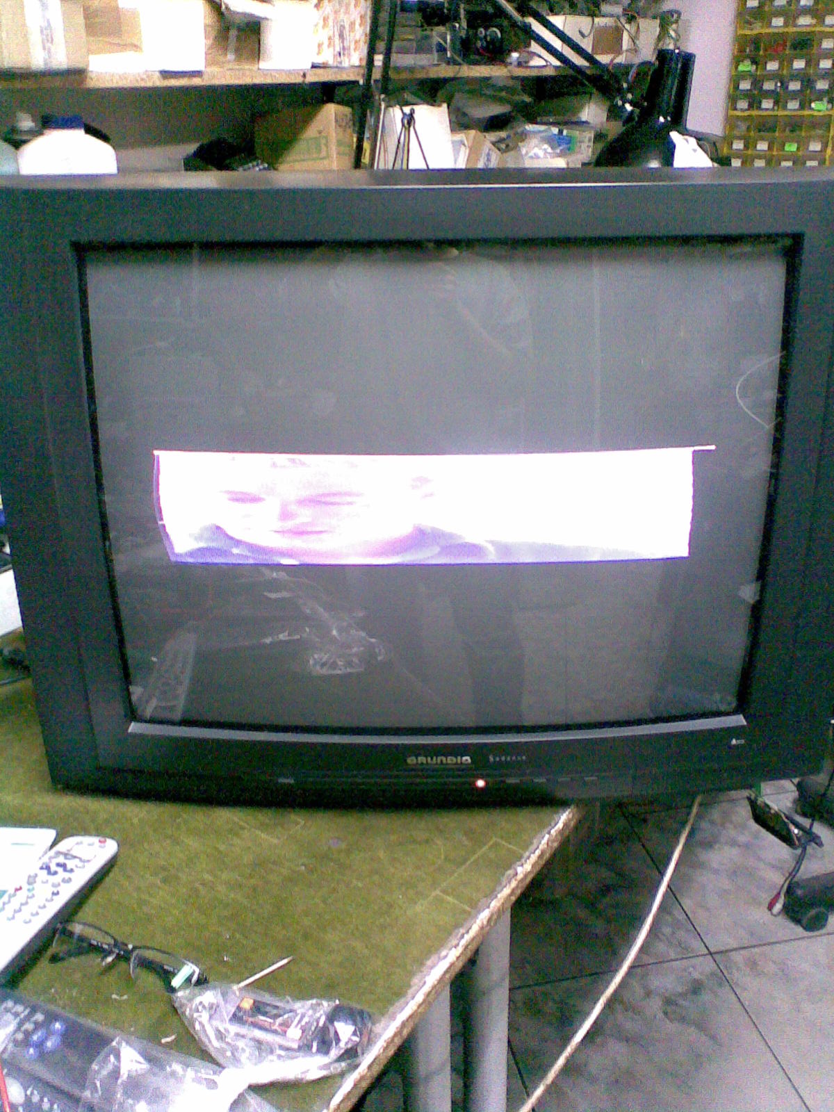

    Witam mam taki tv na stole z raczej prosta usterka jednakże nie mogę sobie z nią poradzić. Objawia się sposób że zmniejszony jest obraz po bokach po ok 8cm i, od góry i dołu po 15 cm. Objaw jakby uszkodzone cewki. Regulacja geometrii działa, ale tylko w obrębie wyświetlanego obrazu. Napięcia w normie. Cewki podstawiłem co prawda od 25 cali ale objaw taki sam. Co może być przyczyną? Dodam ze jedynym elementem który sie nagrzewa w czasie pracy odbiornika to L505. Kondensatory w obrębie wysokiego i korekcji (w nF) pomierzone.

    Witam. Miałem w chassis 22.1 takie cewki padnięte 68Z2QSJQ5 THOMSON POLAND . Jezeli masz takie same to masz problem!

    A66EAK175X44/L napisałem ze podstawiłem od 25 cali i objaw taki sam to chyba raczej nie cewki.

    To może przewiń tą L505- 150µH, Ona może także robić takie rzeczy. A co do cewek to jeżeli nawalaja to jednak widać to na zbieżności.

    Typowy objaw zaniżonej wartości pojemności w kolektorze HOT'a. Zamiast pomiaru wstaw nowe kondensatory.

    Cewkę podstawiałem inna, na pewno nie taka samą i objaw bez zmian. A co do podstawiania kondensatorów to podstawię dla pewności, ale nie wydaje mi sie po strasznie grzał by sie tranzystor na wysokim, a jest tylko ciepły. I gdyby zmieniły sie pojemności w kolektorze to napięcia na pierwotnej stronie trafopowielacza tez uległy by zmianie np:zasilanie pionu, a napięcia są ok.

    Wymiana kondensatorów w obrębie wysokiego nic nie dała. Jeżeli podniosłoby sie napięcie na sondzie to faktycznie cewki nie dadzą rady odchylić, ale tez podniosło by sie napicie siatki 2, a obraz wcale nie jest jaśniejszy?

    Ciekawi mnie ten temat. Posiadam schemat tylko z chassis 22.1 nie mam (a szukałem) wersji 22.2 i w związku z tym mam pytanie. Czy Twój tv nie posiada czasem wersji z dodatkową płytką (moduł TILT i SVM) wtedy jest kilka trybów (z pilota) zmiennej geometri?

    Od wymiany wsadu a nawet pamięci zacząłem naprawę. Próbowałem kilka wsadów.

    Moim zdaniem poszukiwania zawęziłbym do pionu. Posprawdzał napięcia (+ -14V i 45V). Scalak jeżeli był wymieniany to musi być FA! Posprawdzał impulsy wejściowe i wyjściowe. Czy podłożone cewki mają zbliżoną oporność. Mam taki sposób w krytycznych przypadkach- paluchem delikatnie po scalaku.Jeżeli odchyli sie mocno to wtedy zostaje tylko obwód DDP3315. Pozdrówka.

    Pion podstawiałem i bez zmian. Napięcia pionu to - + 12,5V i +46V. Cewki mają identyczna oporność. Będę musiał popatrzeć przy tym DDP. Ale zabiorę sie za to dopiero w przyszłym tygodniu. Dam znać o efektach.
