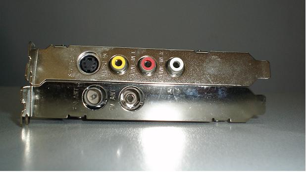

    Co sądzicie o tym tunerze :
    Tuner TV Philips
    Dekoder MPEG2
    Dźwięk Stereo Nicam kompatybilny z Pal D/K, Pal B/G
    Działa pod Windows 98, 98SE, ME, 2000, XP, Vista
    Teletekst - W zestawia radiowy multimedialny pilot.
    Współpracuje z anteną naziemną i kablówką.
    Wejścia: antenowe TV i FM, oraz S-VIDEO na śledziu.
    Tuner TV Philips - opinie i alternatywy do odbioru i nagrywania telewizjiTuner TV Philips - opinie i alternatywy do odbioru i nagrywania telewizji
    Chciałbym nim odbierać telewizję z anteny, podłączać do niego tuner satelitarny i nagrywać różne transmisje.
    Może polecicie mi jakiś inny tuner?

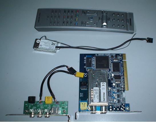

    Jestem posiadaczem owego tunera i szczerze mogę Ci go polecić. Nie kosztuje dużo i wszystko działa ok, łącznie ze śledziem i pilotem. Jednak jego niska cena przekłada się trochę w początkowej fazie na zdrowie psychiczne :)
    Całe 2 dni musiałem "walczyć" ze znalezieniem odpowiednich programów obsługujących ten sprzęt i ich konfiguracją (mam kablówkę MM). Na szczęście już wszystko za mną i w chwili obecnej jestem bardziej zadowolony niż oczekiwałem. Jeżeli ktoś ma jakiś problem z tym tunerem chętnie pomogę, bo wiem ile można przez niego nerw stracić :) Na razie powiem tyle, że do obsługi tunera służy mi program DScaler, a do pilota EventGhost. P.S. Potrzebny jest także dodatkowy kabelek audio, który podłączyć trzeba do AUX-IN w karcie muzycznej. Pozdrawiam.

    Doszedł już do mnie tuner i działa. Tylko nie działa pilot podłączyłem jego odbiornik do płyty głównej do gniazda "CD"(tylko tam pasowała wtyczka). Mam też program do tego pilota-eventghost i niestety nie umie tam nic ustawić. Do oglądania telewizji używam programu PowerCinema. Chciałem też podłączyć tuner satelitarny chinchami ale nie wiem jakim programem tak można oglądać.
  • #6 4737467
    krzk111
    Posty: 88
    Pomógł: 7
    Odbiornik pilota podłączasz nie pod CD tylko pod USB2 (poczytaj instrukcję od płyty głównej). Do obsługi tunera polecam program DScaler. Osobiście z Power Cinema zrezygnowałem, gdyż zamiast głosu miałem tylko szum na kanałach nie-stereo. Co do podłączania czegoś chinchami to w w/w DScalerze ustawiasz typ karty MEDION 5044 i wejście wideo - Composite over S-Video. P.S. Jak chcesz to mam własnej roboty plik konfiguracyjny do EventGhosta obsługujący DScalera.

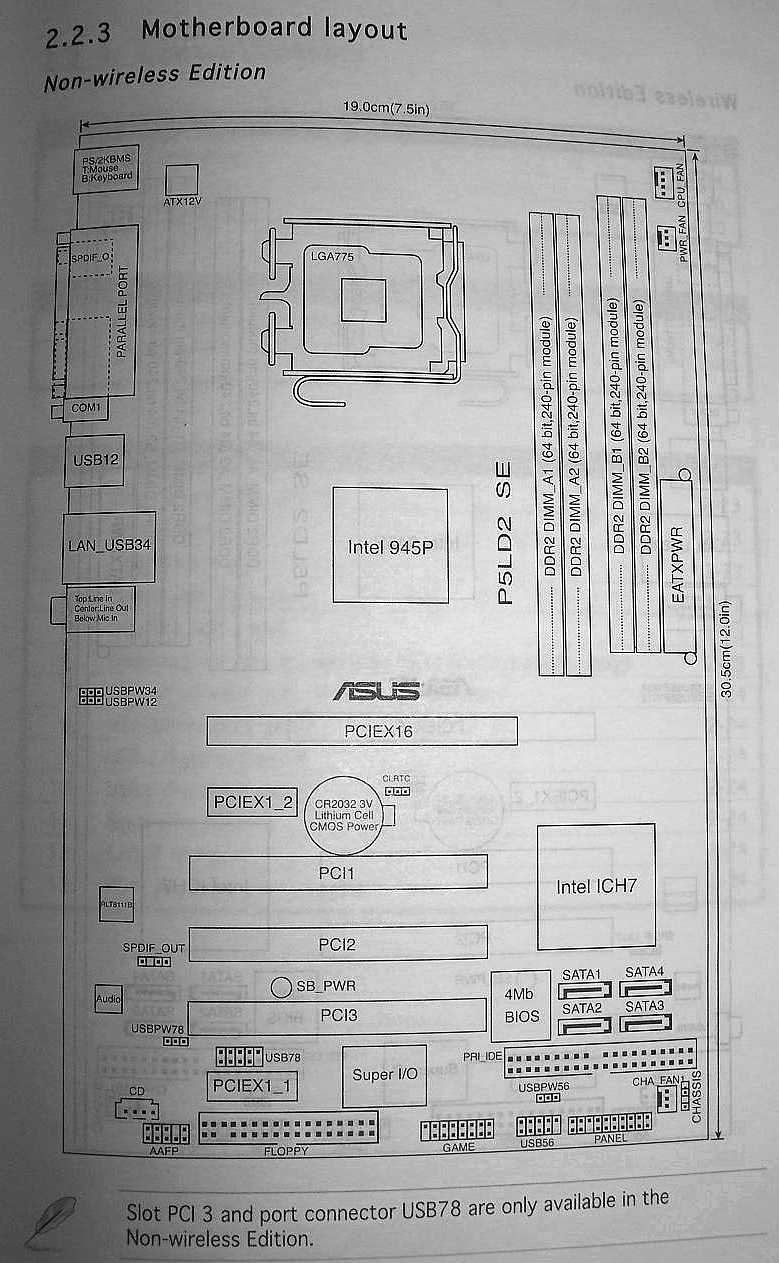

    robcio-91
    Posty: 27
    Zmieniłem ustawienia w DScaler tak jak napisałeś.
    Obraz jest dobry, ale nie ma głosu,
    Może wiesz jak to zmienić?
    Na płycie głównej nigdzie ta wtyczka nie pasuje może będziesz wiedział gdzie to podłączyć?
    Dodałem rysunek mojej płyty głównej (ASUS P5LD2 SE)I jak byś mógł to wyślij twoje ustawienia pilota. :)

    krzk111
    Posty: 88
    Pomógł: 7
    Co do głosu to tu masz odpowiedź:
    https://www.elektroda.pl/rtvforum/topic926269.html
    Wtyczkę podłączasz pod odpowiednie piny w USB56 w twojej płycie (dolny prawy róg). A które piny to mogę się tylko domyślać, bo u mnie na płycie jest to trochę inaczej. Spróbuj znaleźć dokładny opis tego wejścia w instrukcji. Plik z obiecaną konfiguracją załączam.

    robcio-91
    Posty: 27
    Pilot podpiąłem do płyty głównej (musiałem wszystkie inne rzeczy wypiąć np. USB z przodu mi nie działa. No i nie wiem jak to teraz z powrotem wpiąć, żeby działało :) ) Pilot działa. A co do głosu to jak oglądam telewizję w Powercinema to jest, a w DScaler to go nie ma.

    A kabelek masz, o którym jest mowa w linku który ci podałem? Bez niego głosu w DScalerze nie będzie. Jeżeli PowerCinema ci odpowiada (bo mi np. bardzo nie odpowiada) to używaj go, o ile któregoś dnia nie zachce ci się podłączyć czegoś do śledzia (np. PS2 lub kamery). Pozdrawiam.

    Już uzyskałem dźwięk w DScalerze, ale nie jestem w pełni zadowolony. Podłączyłem go kabelkiem z dwóch stron takim samym (3 żyłowym). Jedna końcówka wchodzi do śledzia a druga do płyty głównej do wejścia CD. Posiadam głośniki 5.1 ale głos z tego portu jest 2.0. Czy jest możliwość uzyskania głosu z wszystkich 6 głośników?
