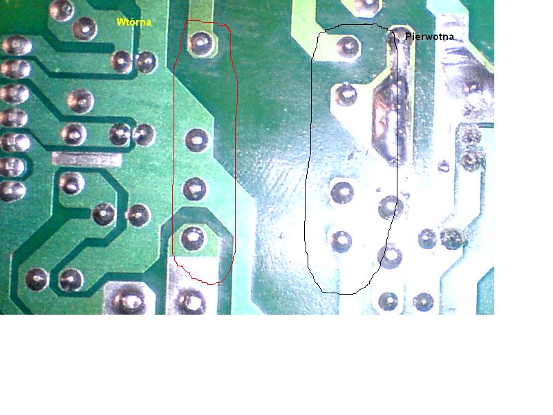

DVD WIWA HD138D nie włącza się - czy jest bezpiecznik? Opłacalność naprawy?

    By sprawdzić napięcie na płycie głównej trzeba zdjąć obudowę:D. Musi być bezpiecznik jak nie szklany to taki mały czarny podobny do małego kondensatora z oznaczeniem np.: 1A 250V~

    Możliwe, że to napięcie 1. pod obciążeniem diametralnie spadnie. Powinno zaś. być 12V i 5V. Sprawdź co się dzieje z napięciami na przetwornicy po stronie wtórnej.

    Proszę bardzo.
    A co z tą żarówką? Podłącz tam gdzie powinno być 12V i napisz rezultat. Posprawdzaj w torze 12V wszystkie elementy od przetwornicy do gniazda nie jest ich dużo, ja stawiam na jakiś kondensator. Jak możesz to pisz do mnie przez gg.

    A to taka mała dygresja na temat kondensatorów:
    Jeżeli wymieniasz kondensatory to wszystkie w linii. W twoim przypadku od samej przetwornicy do gniazda (cały tor 12V). Może być tak, że za miesiąc znowu usterka. Pozdrawiam

DVD WIWA HD138D po włączeniu nie wykazuje oznak pracy, brak świecenia diod, mimo obecności zasilania 220V na płycie. W urządzeniu znajduje się bezpiecznik oznaczony F1 250V T2A, wlutowany i pokryty izolacją, który po pomiarze okazał się sprawny. Pomiar napięć na wyjściu zasilacza wykazał wartości około 16-21V (rosnące) oraz stabilne 4,95V, jednak pod obciążeniem napięcie 12V może znacznie spaść. Po podłączeniu płyty głównej słychać krótki, cichy sygnał z okolic napędu optycznego. Zalecane jest sprawdzenie napięć na przetwornicy po stronie wtórnej oraz test pod obciążeniem (np. żarówką). Przyczyną awarii okazał się lekko napuchnięty kondensator elektrolityczny C12 (2200µF 10V), którego wymiana przywróciła pełną funkcjonalność urządzenia. Zaleca się wymianę wszystkich kondensatorów w torze 12V od przetwornicy do gniazda, aby zapobiec przyszłym usterkom. Koszt naprawy jest niski w porównaniu do ceny urządzenia na rynku (150-160 zł).
