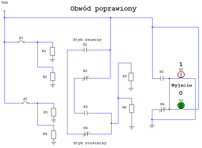

    to mój pierwszy post, więc mam nadzieję, że nie zostanę zjechany jeśli nie w tym temacie albo coś. Mam taki problem. Robiliśmy na zajęciach bramki logiczne. I wszystkie wychodziły, tylko nie jedna. Dlaczego? Otóż facet od elektroniki powiedział, że błąd jest w samym schemacie tej bramki. I jeśli do piątku wskażemy gdzie ten błąd oraz przyniesiemy poprawione to ocena w góre. Problem polega na tym, że schemat wydaje mi się być poprawnym. Może ktoś zauważy w nim wspomniany przez prowadzącego błąd. Bedę stukrotnie wdzięczny. Obiecuję rękę księżniczki i pół królestwa. :)
    Tu link do zdjęcia tego schematu:
    Z góry dziękuję za pomoc.

    Sorry, ale nie za bardzo się orientuję, nie wiem o co w tym chodzi co załączyłeś. Sad Ale mi chodzi o to gdzie w tym podanym przeze mnie schemacie jest bład i jak powinien wyglądać poprawiony schemat. Mogę podać tabelę prawdy dla tej bramki.
    a | b ||
    1 1 0
    0 1 1
    1 0 1
    0 0 0
    Raczej facet nie podpuszcza. Mówił, że jeszcze nikt w tym roku wg tego schematu nie zrobił, bo jest bład na schemacie, a jak to robiliśmy wg tego schematu to nie wychodziło zgodnie z tabelą.
    Pytanie - czy nie brakuje tam gdzieś przekaźnika?
    Czy jak sie puści 1 na każdym wejściu to nie będzie spięcia?

    Sam układ jest logicznie poprawny ale diabeł tkwi w szczegółach -użytych elementach i sposobie ich sterowania, których nie podano. Problemy tu mogą być dwojakiego typu:
    1. Przywarcia zasilania w momencie przełączania danej pary przekaźników.
    2. W odróżnieniu od przekaźników wejściowych, wyjściowe pracują przy zmiennej polaryzacji zasilania ich cewek. Pytanie się nasuwa czy użyte przekaźniki nie są wrażliwe na polaryzację napięcia, np. na skutek włączenia równolegle do ich cewek diod tłumiących przepięcia ?
    Patrząc z punktku użytkowego te diody muszą tam być, bo ze względu na ilość ćwiczeń wykonywanych przez kolejnych studentów bardzo szybko wypalałyby się styki tych przekaźników. Drugi czynnik to ograniczenie nieprzyjemnych szoków napięciowych u nieświadomych spraw studentów (nie wszyscy pamiętają, że przy wyłączaniu przepływu prądu w indukcyjności występuje na niej przepięcie wielokrotnie przekraczające napięcie zasilania, co łatwo wyczuć palcami ;))
    Więc jeżeli te diody tam są, to:
    - przekaźniki wejściowe pracują poprawnie bo zawsze mają "-" na zacisku uzwojenia oznaczonym "•"
    - przekaźniki wyjściowe działają poprawnie tylko dla powyższej polaryzacji a dla odwrotnej nie przyciągają.
    Cały układ zawiera prawdopodobnie zabezpieczenie przeciwzwarciowe (możliwe, że jest to zwykły rezystor włączony albo w szereg z zasilaniem całego układu (płyty z przekaźnikami i gniazdami do łączenia) albo nawet z każdym przekaźnikiem) i dlatego nie widać, na pierwszy rzut oka przyczyny błędnego działania układu.
    W tym zestawie może być użyte taki, rzeczywisty układ zasilania pojedyńczego przekaźnika (układ antystudencki ;))
    Błąd w schemacie bramki logicznej - jak go znaleźć?
    D1 gasi przepięcia, D2 zabezpiecza przed zwarciem zasilania przy odwrotnym włączeniu a R1 udaje rezystancję cewki przekaźnika (wartość na schemacie może być inna), by studentów w błąd wprowadzić (oczywiście R1 jest w tym układzie zbędne ale może dodać smaczku ;))
    W układzie oryginanalnym
    przekaźniki wyjściowe K5 i K6 mogą w takiej sytuacji działać niepoprawnie.
    W układzie poprawionym przekaźniki są zasilane zawsze w ten sam sposób.
    i symulacja pracy nowego układu:

    Podmieniłem styki, innych juz nie mam: ten układ to jest "wprostna" realizacja:
    A XOR B=/A*B+A*/B
    Układ oryginalny można sprowadzić do przekaźników wyjściowych podłączonych bezpośrednio do wejść A i B (przekaźniki wejściowe tylko buforują wejście)
    Przewody na czerwono są pod "+", zielone pod "-" a czarne w danej chwili bez napięcia
    Stan dla 00
    Stan dla 01
    Stan dla 10
    Stan dla 11
    Już prościej nie można :))

    Przekaźniki działają tylko przy jednej polaryzacji (wszystkie mają kropkowane końcówki połączone z masą), pewnie przez diody gaszące przepięcia plus dioda przeciwzwarciowa (foolproof).
    Ktoś rysując schemat tej bramki o tym zapomniał.

    Ale za to isnieje możliwość zwierania (chwilowego) źródła zasilania przez styki przekaźników końcowych... :cry: ... a również i przez styki przekaźników wejściowych...

    Krótkie zwarcia tak, ale tego to raczej nie zarejestrują jak błędnego stanu, bo za krótko to trwa i by pewnie zauważyli przy innych bramkach.
    Z resztą to w ogóle jakiś dziwny model - oddzielne przekaźniki rozwierne i oddzielne zwierne zamiast jednego przełącznego ?

    Czy potrzeba specjalnej wyobraźni, by zrozumieć konsekwencje zwarcia zasilania, a szczególnie dobrze odblokowanego kondensatorem elektrolitycznmy o znacznej pojemności, przez delikatną styczkę przekaźnika ? ? ?
    Ano dziwny... :cry: ...i tak się w Cyfrowej Technice Przekaźnikowej nie robi ... i stąd ten hazard dynamiczny na stykach.
