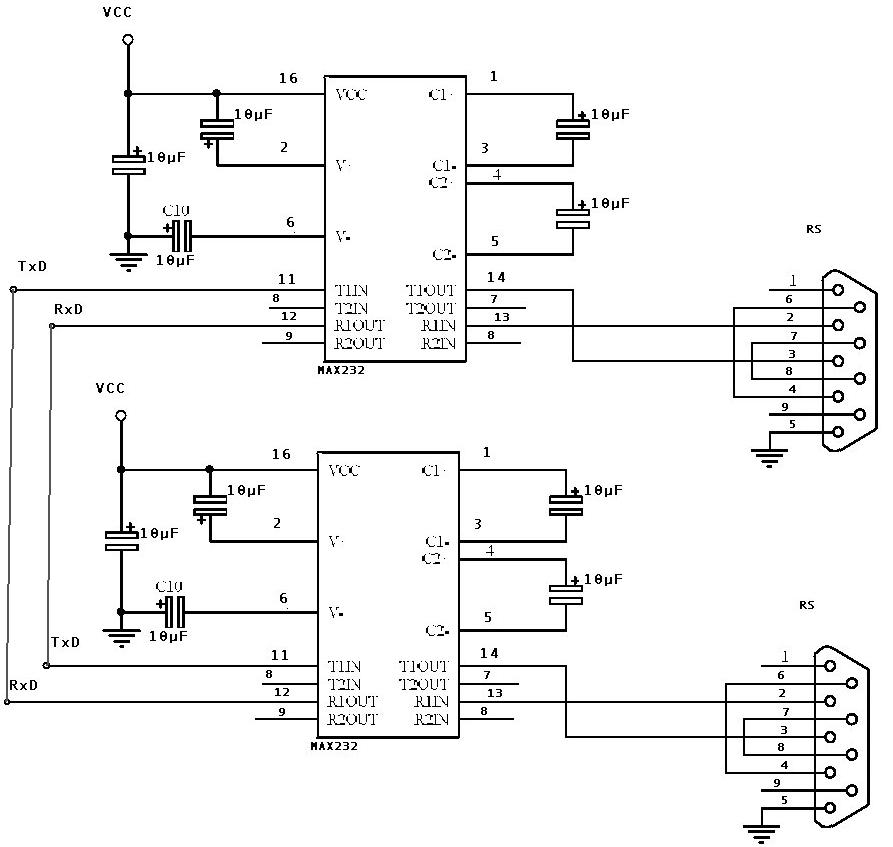

    Potrzebuję zrobić przedłużenie RS232 na odległość ok 20-30m.
    Czy układ z załącznika będzie działał poprawnie?
    linie Rx i Tx będę prowadził kablem UTP.

    Witam. Chce Ci pomoc ale do tego potrzebuje rozszerzenia informacji. A mianowicie, co oznacza przewod UPT. Jezeli jest to przewod telefonoczny to moga wystapic zjawiska ingerencji pola magnetycznego od np. innych przewodow bedacych pod napieciem. Sama odleglosc (dlugosc 20-30m.) jest juz przeszkoda. Proponuje uzyc do tego celu przewodu ekranowanego aby uniknac zaklocenia. Instalacja na tej dlugosci moze niezdac egzaminu gdyz RS232 jest w rzeczy samej przeznaczona do przylaczenia elementow elektroniki (urzadzen) . Sam wykonywalem przedluzacze do 5m. do polaczenia PC ze sterownikami (SPS S7).
    Te zdawaly egzamin pozytywnie. Zdzislaw.

    Skoro to tylko przedłużenie to raczej bez przeplotu. No i RS232 raczej nadaje sie w granicach 7m max, lepiej nadaje sie RS485.

    Dr_DEAD tak jak napisałeś Rs485 używany jest na setki metrów na baudach 250 000 więc zdecydowanie to rozwiązanie przechodzi. Rs232 jest bardzo podatny na zakłucenia, a na wyższych baudach nie będzie chciał wogóle chodzić (nawet przy 10 metrach).
    a do RS485 można użyć SN75176B przyjemna kostka, obędzie się bez kondensatorów. :)

    Kilka razy stosowałem zwykłą skrętke komputerową dla RS 232 na 60-80m i przy 9600bps nie miałem żadnych problemów, dodam tylko że w po dwóch stronach w urządzeniach były układy MAX232

    UTP jako kabel kat 5e, skrętka sieciowa.
    limak czy twój układ wyglądał tak jak na moim schemacie ?

    W moich przypadkach komunikacja odbywała się pomiędzy dwoma systemami z AVR przez układy MAX232, czyli po kablu UTP 5e szedł sygnał na poziomach RS 232, a z twojego schematu trudno powiedzieć co będzie szło kablem.

    Będą szły sygnały TLL, max232 zamienia RS232 na TLL, prawda?

    Mi na skrętce nie chodziło... coprawda 38400 ale na 10m pojawiają się poważne błędy w transmisji.
    MAX232 z RS232 na TTL i na odwót.

    Ja miałem SDi i przedłużke 35m FTP nieucinałem kabla po kupieniu tylko założyłem 9 tki złącza PEŁNE i fajnie chodziło mi to na sdi.

    Tylko po co przesyłać TTL i stosować MAX232, jeśli można normalnie RS'a puścić na takie odległości, swoja drogą TTL też na takiej odległości przy 9600 można przesłać
