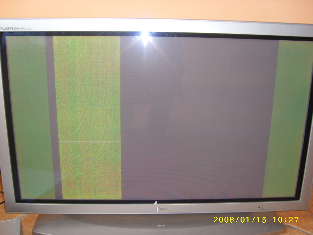

    Mam Plasma LG MZ-42PZ44S uszkodzenie polega na ty że po włączeniu na ekranie sa widoczne czarne pasy miedzy nimi widac obraz zaśnieżony ale dziwnie kolorowy coś w rodzaju braku korekcji w starych rubinach jak przełączam kanałami pasy czarne zmieniają pozycje poza tym nic nie widać żadnych funkcji z Menu itp dodaje kilka fotek

    Witam! Czy te pasy są cały czas w jednym miejscu, bo jeśli tak, to spalone mogą być układziki, które są na tasiemkach przymocowanych na matrycy.
    A te zakłócenia... myśle że uszkodzona może być płyta CTRL, albo któryś z DRVRów.

  • #4 4756520

    Witam podaje model matrycy PDP42V5

    Podłożyłem moduł CTRL niestety ten sam efekt co przed

    Y-Buffer sprawdzony? Ale dwa zielone pasy z brzegów ekrany sie nie zmieniają -> CTRL-board wymieniony jak piszesz->chyba jednak screen. Jeżeli Y-buffer jest podzielony na 'down' i 'up' to odłącz kompletnie raz górny a raz dolny i zobacz co dzieje sie na ekranie. Oczywiście mam nadzieję, że X-drivers są sprawdzone...

    Dodam jeszcze widać jest funkcje menu nie są wyrazne ale można zobaczyć

    A czy w tym modelu jest mod. driver YDRVBT z końcówkami SN755866 ? Jeśli tak to wymontuj jeden z nich "mod" i zobacz czy masz połowę obrazu. Jeśli to jeden z SN-ów to powinien być prawidłowy obraz na połowie. Powodzenia
