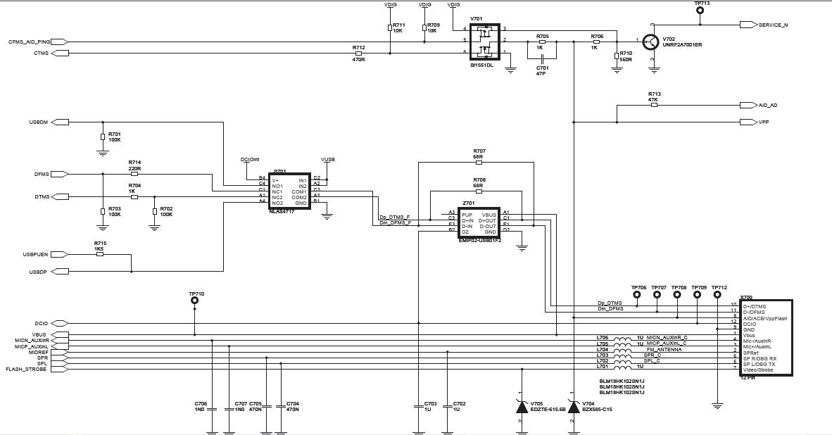

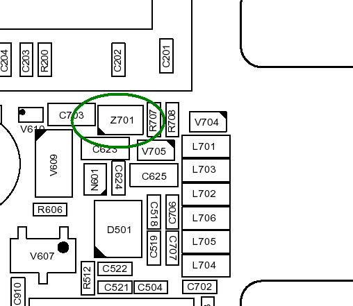

    Zwróć uwagę na S701 i Z701

    No to jeszcze ja wskaze koledze gdzie na plycie glownej znajduje sie ten uklad i na pewno sobie poradzi:
    SE K510i - nie mogę połączyć się z kompem, czyste styki
    Powodzenia zycze:)

    Kolego te uklady sa odpowiedzialne za trnsmisje danych przez USB

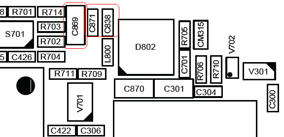

    Te co mi podaliście na zdj to wiem ale chodzi mi o te co zaznaczyłem na czerwono na moim zdjęciu, bo normalnie tam zauważyłem ze są wyrwane nawet pady lutownicze, i nic nie ma, ale fon działa...

    Jesli chodzi o te uklady ktore zaznaczyles to sa to kondensatory. C838 zwiera nogi 9-12 ukladu D802(odpowiada on za tresc na LCD). Drugi natomiast zwiera jedna z nozek tego ukladu do masy.
    Moim zdaniem nie maja one zadnego wplywu na opisana przez ciebie usterke.
