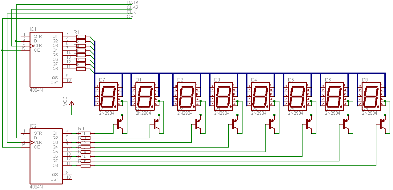

    Ja cos podobnego realizuje bardzo prosto... do kazdego wyswietlacza podlacze register szeregowy 4094, datowe wyjscie jednego podlacze do wejscia dalszego a informacje zeregowo prezesuwam poprzez linie data i clk. Zeby przesuwajaca informacja niepokazywala sie to uzywam sygnal STROBE. Wszystko steruje procek...

    Można prosić jakiś schemat na tym bardzo mi zależy, czy chodzi CI czasem o sterowanie multipleksowe wieloma wyświetlaczami ;)?

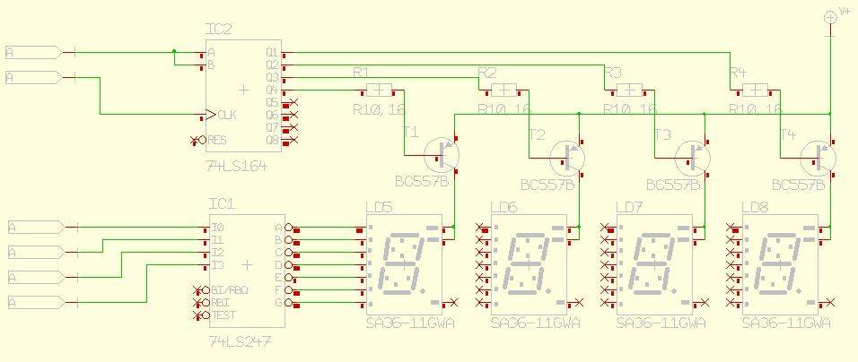

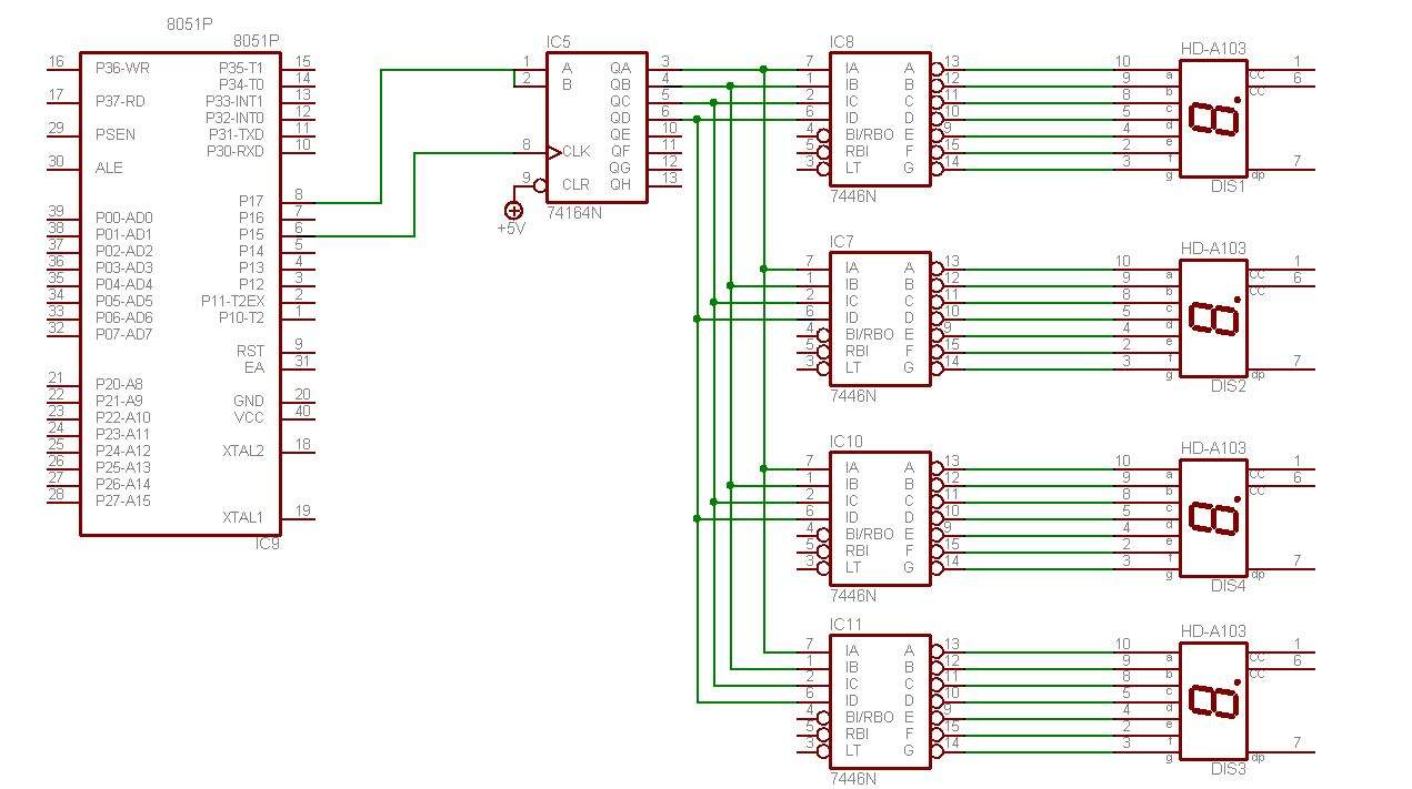

    A czy coś z tych schematów było by dobrego??
    8051 jak podłączyć 5 wyświetlaczy LED 7 segmentowych.

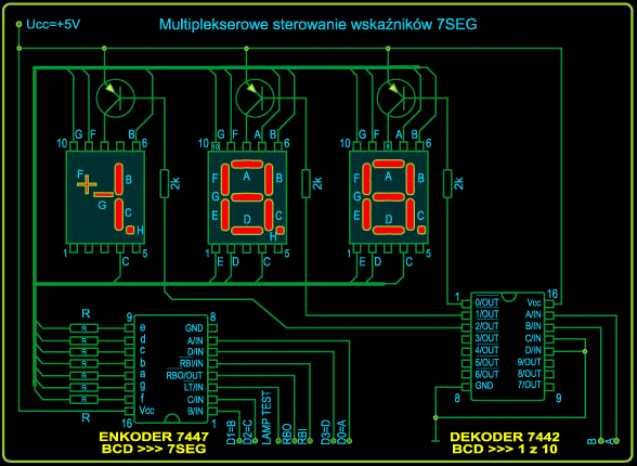

    Znalazłem jeszcze coś ciekawego:
    OPIS DZIAŁANIA:
    Na schemacie pokazano prosty sposób wysterowania trzech wyświetlaczy siedmiosegmentowych przy użyciu jednego enkodera. Działanie układu polega na wykorzystaniu bezwładności pamięci oka ludzkiego, które przy częstotliwości 25Hz odświeżania obrazu obserwuje ciągły obraz. Należy pamiętać iż każdy z naszych 3 wyświetlaczy należy odświeżać z częstotliwością 25Hz. Układem odpowiedzialnym za wybór wyświetlacza w danym momęcie czasu jest dekoder kodu BCD na "1 z 10". Na wejścia A B podawane są kolejno ciągi 01bin =1dec, 10bin =2dec, 11bin=3dec reprezentujące numery odpowiednich wyjść dekodera 74LS42 wysterowujących aktywnym stanem niskim L odpowiedni tranzystor PNP pracujący w jednym z dwóch stanów (zatkania lub nasycenia) i przepuszczający prąd poprzez wspólną anodę do uaktywnionych segmentów wybranego wyświetlacza. Pozostałe tranzystory są w stanie zatkania. W tym samym czasie, na wejścia D0=A-D3=D enkodera 7447 należy podać określoną daną przeznaczoną do wyświetlenia na wyświetlaczu wskazanym przez wejścia A, B ekodera 7442. Adres na wejściach A,B powinien zmieniać się z częstotliwością 75Hz.

    Każdy z przedstawionych tu schematów opiera sie na tej zasadzie. Jeśli oparłeś sie na liczbę wyprowadzeń procesora to w Twoim przypadku wybrał bym schemat 2 z tego postu gdzie podałeś 3 przykłady.
    Pomijając dekoder BCD/7seg masz możliwość wyświetlania nie tylko cyfr ale również i liter. np. po przekroczeniu zakresu napis FULL. przykład nr.2 też to umożliwia.

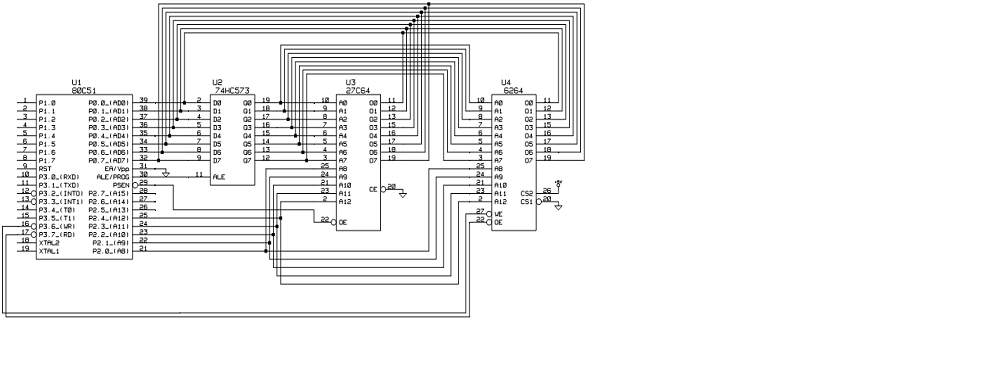

    Czyli powiadasz ze lepiej wybrać sposób oparty na rejestrach przesuwnych, gdzie wyprowadzić OE, DATA , CLK1 i CLK2
    tak wygląda organizacja moich pinów w procko 8051:
