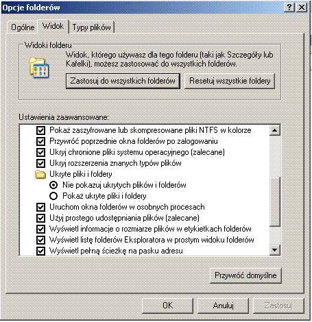

    czy ktoś się spotkał z taką usterką programową nie mogę odznaczyć ,żeby windows xp pokazywał pliki ukryte i systemowe to znaczy mogę zaznaczyć ten fistaszek ale i tak nie mam podglądu wchodząc drugi raz fistaszek jest odznaczony na domyślnym nie pokazuj plików ukrytych i systemowych przy wejściu mogę to odznaczyć ale on za każdym razem ustawia się na domyślne ustawienie co mam zmienić żeby to działało wcześniej to chodziło bo co prawda rzadko ale czasem z tego korzystam i teraz mam problem bo kiedyś utworzyłem sobie katalog z danymi odznaczyłem go jako ukryty i nie mam dostępu do niego a w nim mam kilka ciekawych programów załączam skan tego ustawienia

    A zaznaczasz tylko ukryte i systemowe czy tez ukryj chronione pliki systemu operacyjnego(zalecane) ?

    mogę zaznaczać co chcę ale po wciśnięciu zastosuj i ok. brak reakcji a po ponownym wywołaniu opcji folderów wszystko jest jak było domyślnie dodam ,że niektóre ustawienia z tego przyjmuje ale najważniejszego to jest pokaż ukryte pliki i foldery oraz ukryj chronione pliki systemu operacyjnego (zalecane) nie przyjmuje co robić format ? czy może jakiś sposób się znajdzie

    Dziś robiłem próbę skanowania dysku programem z górnego linka wykrył mi w katalogu WINDOWS / SYSTEM 32 dwa zainfekowane pliki o nazwie kavo0.dll i kavo.exe co to jest za wirus na moim antywirusie skanowałem cały dysk i nie wykrył mi nic po tym skanowaniu problem ustąpił ale po ok. 3-4 minutach znowu się pojawił znów to usunąłem ale te pliki po kilku minutach jakoś się znowu pojawiają nie wiem z skąd może ktoś się z czymś takim spotkał

    Nudzisz, dasz w koncu w zalaczniku logi o ktore prosilem czy masz zamiar dalej produkowac zbedne posty? To jest trojan, a nie wirus. Typowa infekcja z pendrive'a.

    Troj/MDrop-BPX
    Raz uruchomiony Troj/MDrop-BPX kopiuje się do <System>\kavo.exe i tworzy niżej podane pliki
    <Temp>\l21r529m.sys
    <Temp>\ylznn.dll
    <System>\kavo0.dll
    Plik "kavo0.dll" jest rozpoznawany jako Troj/Lineag-Gen
    Plik "v4ij7fde.sys" jest rozpoznawany jako Mal/RootKit-A
    W rejestrze zostaje utworzony wpis aby plik "kavo.exe" mógł sie uruchomić przy Starcie
    HKCU\Software\Microsoft\Windows\CurrentVersion\Run kava <System>\kavo.exe
    podaj logi o jakie kolega prosi.
    Skoro nie instalowałeś żadnych programów a tylko gołą instalka windowsa to skąd się to wzięło ? Jeśli poprzez pendrive to wiesz skąd to wziąłeś i co to było. Jeśli tego nie zniszczysz to masz ponownie w krótkim czasie ten sam problem.

    Dziś zeskanowałem cały dysk nortonem security i dodatkowo wykrył mi 2 zainfekowane pliki ale tylko w moich crackach wyrzuciłem to wszystko i problem się rozwiązał na razie wszystko chodzi nie mam żadnych problemów z odznaczeniami plików i z programami nawiasem mówiąc ten norton trochę muli kompa bo ja nie mam dobrej maszyny ale coś za coś temat uważam za zamknięty i bardzo dziękuję za zainteresowanie i zrozumienie (laika) komputerowego
