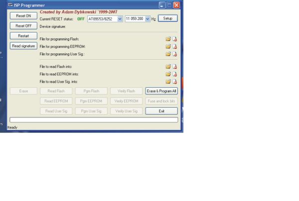

    Czy uP umarł podczas programowania programatorem STK200/300 ??
    Po odczytaniu sygnatury uP próbowałem go zaprogramować, a właściwie zmienić w nim program ( małe poprawki). Początek był OK jednak po chwili wywaliło jakiś błąd i teraz nie można odczytać procka ani go zaprogramować na nowo. Na wszystkich portach jest 1 , nie reaguje na reset itp
    Czy można go jakoś ożywić ?
    Może coś źle ustawiam w programie. Korzystam z tego ze strony A Dybowskiego http://www.amwaw.edu.pl/~adybkows/elka/ispprog.html
    Proszę o informacje co po kolei ustawić w tym programie w której (zakładce ) ma być program do wczytania do uP itp

    Jeśli nie dobrałeś się do lock bits to powinno być wszystko OK.
    Podeślij printscreeny z Twoją konfiguracją ispproga.
    Też mam problemy z tym programatorem i po prostu próbuję do skutku. Kasowanie, restart, próba programowania- tak aż do skutku.
    Zawsze po nie udanym programowaniu kasuje mikrokontroler, czytam jego sygnaturę i próbuje go zaprogramować.
    Napisz jeszcze jak masz włączony mikrokontroler do układu- podaj schemat.

    W załącznikach skriny ustawień
    Jak ustawiać lok bit 1,2,3 ?

    Jeśli nie potrzebujesz zabezpieczać kodu w mikrokontrolerze, to zostaw lockbits w spokoju.
    Zlikwiduj prowizję za załączniki, lub umieść fotki na innym serwerze.

    Prawdopodobnie tak się stało że przez przypadek ustawiony został lock bit 3.
    Czy poza programatorem równoległym jest możliwość wykasowania uP i lock bit'ów ?

    W okienku, tam gdzie ustawiasz piny na złączu LPT, odfajkuj inverted reset.
    W tej chwili nie pamiętam które bity byłe od czego, jeśli to jest bit zabezpieczający przed odczytem, to wystarczy skasować mikrokontroler.
    P.S
    Wnioskując z Twojego pierwszego postu, to masz problem z tym inverted reset.
    Jeszcze daj schemat połączeń Twojego mikrokontrolera.

    Czy żeby go skasować ( nie można odczytać sygnatury ) w setup zaznaczyć :"Don't autodetect device " ?
