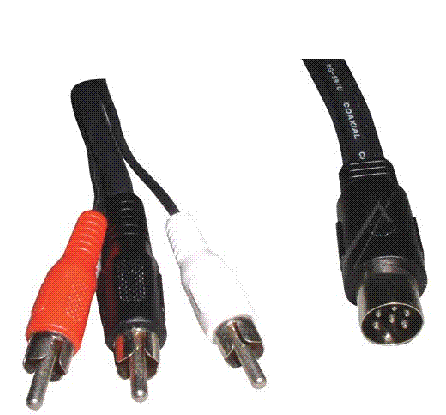

    Tak jak w temacie poszukuje informacji jak połaczyć te dwa kable ponieważ w sklepie powiedzieli że, nie mozna takich kupić a na internecie nigdzie nie moge znaleść tego rozwiązania. Chce podłączyć starszy telewizor marki Sony z DVD(chodzi mi tylko o obraz bez dźwięku). Prosze o pomoc, a jeżeli trafiłem w zły dział to prosze o przeniesienie.

    #5 4765858
    DiZMar
    Posty: 32291
    Pomógł: 2872
    Ocena: 6540
    Tutaj kupisz gotowy (co prawda kompletny z 3xcinch ale jeden cinch na pewno to Video a pozostałe 2 to lewy i prawy kanał Audio):
    http://sklep.north.pl/szukaj/szukaj.php
    Jak podłączyć telewizor Sony z DVD: DIN 6-pin do Cinch (tylko obraz)
    W wyszukiwarkę wpisz:
    5914406

    #15 4782632
    majoralex
    Posty: 48
    Pomógł: 3
    Ocena: 2
    No więc: chinch ma "bolec" i "osłonę" bolec łączysz z przewodem w izolacji najczęściej czerwonej lub białej, a osłonę z ekranem tego przewodu czyli z tą plecionką. Drugi koniec łączysz tak: plecionkę (ekran) przewodu do pinu 3 ( patrz na rysunek) a przewód z izolacją do pinu 2. Zostaje jeszcze połączenie pinu 1 z 5 i możesz to zrobić na dwa sposoby: 1. Na stałe łączysz i wtedy będziesz musiał wyjmować wtyczkę jak będziesz chciał oglądać zwykłe programy np. TVP1. 2. Łączysz je za pomocą włącznika wtedy wtyczka może być w odbiorniku na stałe i jeśli będziesz chciał włączyć sobie DVD załączasz włącznik a jeśli zwykłą telewizje wyłączasz. Ten opis chyba wszystko wyjaśnia, jeśli będą jakieś problemy to pisz.
