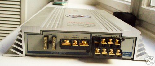

    Czy mogę podłaczyć radio Bose 1166 / 4H66 do wzamaczniacz Magnat 360? Otóż jest tak, to radio to sam deck (nie ma w nim wzmacniacza), nie ma tym radio wyjści chinch, są same kabelki do podłączenia głośników i zasilające itd (link wrzucę później bo gdzieś zagubiłem) i chcę dokupić wzmacniacz magnat 360 (znalazłem jakiś do kupienia, co nie ma wejść chich, tylko takie do przykręcenia na śrubki). Na dole zdjęcia tego wzmacniacza. Nie wiem czy udało mi się wytłumaczyć, tak żeby dało się odpowiedzieć, ale czekam na odpowiedź i pozdrawiam Paweł.

    kolego przecież na tych zdjęciach to są dwa różne wzmacniacze.
    I jeszcze jedno jeśli z radia wychodzą kable do podpięcia głośników jak sam piszesz ("nie ma tym radio wyjści chinch, są same kabelki do podłączenia głośników i zasilające" ) to nie jest to deck j musi mieć w środku końcówkę mocy.

    Wiem co piszę, jak podłączam głośnik to gra bardzo bardzo cicho. to sie nazywa wyjscie high output czy jakos tak... a link do info o moim radio to http://miata.fosketts.net/index.php?title=J-01 a zdjeciom sie nie przyjżałem do końca widze... to da sie jakos złaczyć to moje radio z wzmacniaczem?

    jasne że się da musisz kupić wzmacniacz, który będzie posiadał oprócz wejść chincz wejścia pod, które można podpiąć sygnał wprost z wyjść głośnikowych radia. Druga opcja to kupujesz wzmacniacz jaki ci pasuje i podpinasz go przez konwerter poziomu sygnału audio (poszukaj tego na allegro) i masz sprawę załatwioną.

    czyli potrzebuję coś takiego: http://www.allegro.pl/item304464314_podlacz_radio_bez_wyjsc_rca_do_wzmacniacza_4265_.html TO NIE JEST REKLAMA JAK COŚ! :) tylko pomoc :) czyli tak, kupuje to i podłaczam dowolny wzmacniacz i gra mi sprzecik :) a teraz dalej pytanie: :) czy da sie jakos zmienic w moim radio odbiór fal? :) tzn radio jest z hameryki i przeskakuje co 0,2 a powinno chyba co 0,1 i nie mogę posłuchać np Antyradia :D pozdrawiam
