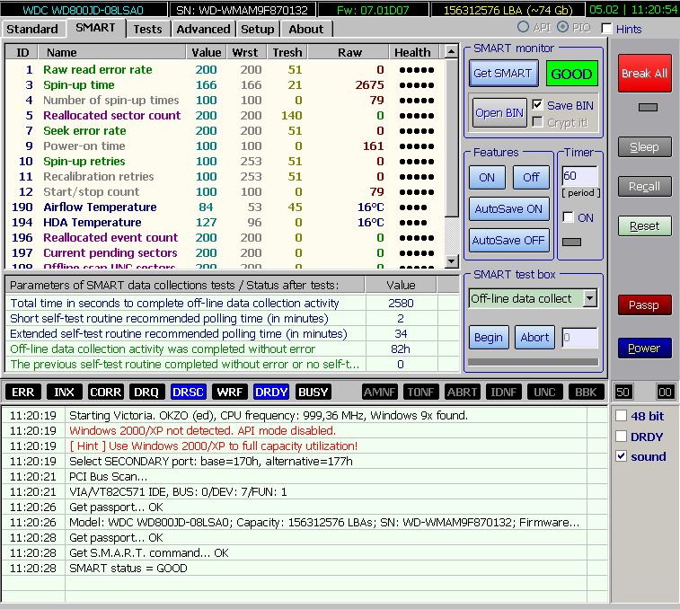

    Witam, mam taki dysk jak w temacie. Jak go chę zformatować to wyskakuje "system windows nie był w stanie dokończyć formatowania" Próbowałem zrobić format w biosie (włożyłem płyte od xp, usunąłem nawet ta partycje i stworzyłem od nowa i dalej nie da rady zformatować) Co mogło się stać z tym dyskiem... Myslałem że SEGATE to dobra firma... Co teraz z tym zrobić, bo na tej partycji mam 80 GB a teraz nie da jej sie używać.

    ściągnąłem ten programik z tej strony co podałem linka, klikam unzip(domyslnie rozpakowuje na dysku C do temp-a. Tworzy sie 9 plików ale wśród nich nie ma żadnego pliku .exe Nie tworzy się również ten folder: WINDOWS\SYSTEM\IOSUBSYS

    ściagnąłem ten program VICTORIA. Najlepiej gdyby ktos mi napisał tu na forum co teraz mam po kolei tam wcisnąć ITD.

    wyświetla mi takie coś po odpalenie tego programu

    załączam screena z scan discu z Victorii

    zrobiłem wczoraj ten skan dysku. Błędów żadnych nie wykrylo.
    Czasy dostępu są takie:
    < 3 ms 1357103
    < 10 ms 174019
    < 50 ms 77
    dalej już były same zera, więc wychodzi że niby dysk jest OK. Wczoraj usunąłem 2 partycje, formatowałem je potem. Dochodzi do 100% i dopiero wywala jakiś błąd że system windows nie mógł sformatować. Te wolniejsze sektory < 10 ms zaczęło dopiero nabijać właśnie pod koniec dysku.
    Co teraz zrobić z tym dyskiem ??
