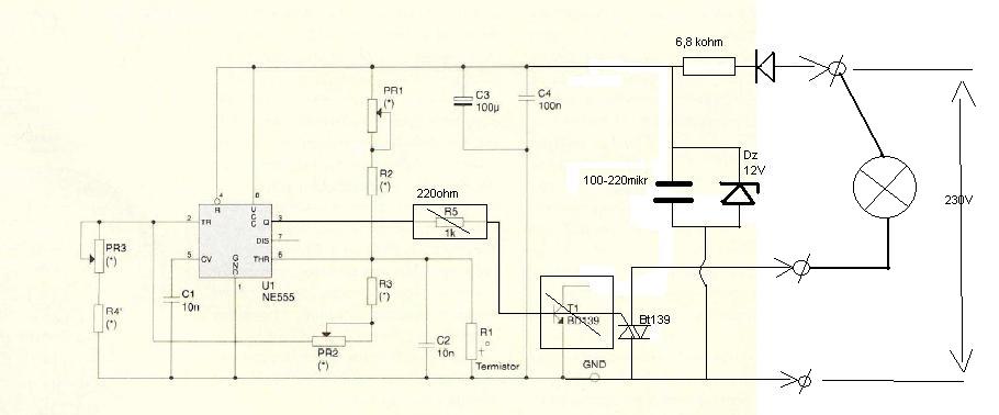

    Potrzebuje taki układ bez lcd i bajerów nastawianie potencjometrem
    Próg dolny to 25 stopni załączenie się żarówki max 100w
    Próg górny to 34-35 stopni wyłączenie się żarówki
    http://www.elektroda.net/dla_domu/termostaty.html
    coś podobnego do tego drugiego ale z histereza

    Możesz zastosować dwa takie układy 555 i na jednym ustawiasz ile chcesz np 25° na drugim tak samo np 35° a ich wyjścia nie sterują od razu triakiem tylko idą do układu logicznego który steruje triakiem.

    Łatwe to zamiast triaka tranzystor który zasila przekaźnik . Przekaźnik ma histerezę tylko czy 5°?
    Taki na 555 z opisem jak ustawiać progi czyli te 27 i 33°:
    http://www.edw.com.pl/pdf/k07/01_14.pdf

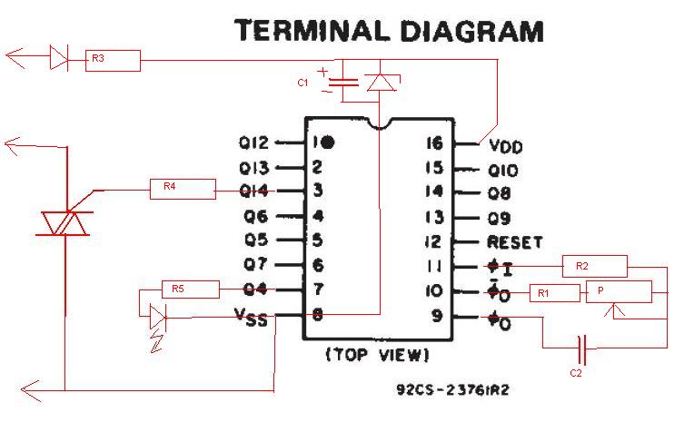

    #11 4778013
    adams987
    Poziom 35  
    Posty: 2180
    Pomógł: 288
    Ocena: 137
    Ten z ewd jest taki sam jak ten twój " http://www.elektroda.net/dla_domu/schematyideowe/termostat.gif "
    Różnica polega na tym że zamiast tranzystora T1 wkładasz triaka a rezystor R5=1kohm to u ciebie 220ohm.
    Wykasuj ten link albo go przerób przy pomocy tego :
    http://www.tiny.pl/
    zaraz Ci przerobie ten układ z edw tylko, wiesz mecz.
    Termostat z histerezą: jak zbudować bez LCD, z potencjometrem?
    Przerobiony ewd na zasilanie z 230v i Tyrystor zamiast tranzystora mocy.
    timer na szybkiego :
