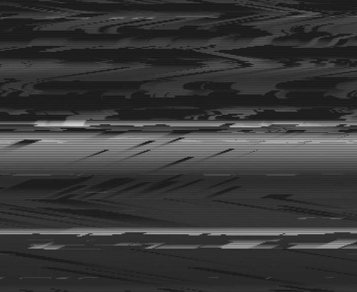

    Problem z magnetowidem przedstawia się następująco:
    Odtwarza on tylko dźwięk, a zamiast obrazu jest czarny ekran.
    Jednak podczas przewijania na podglądzie i podczas pauzy, pojawiają się jasno szare paski wędrujące z góry ekranu w dół. Na tych paskach są bardzo krótkie, białe , poziome kreski.
    Wideo nagrywa obraz i dźwięk przez złącze euro. Nagrany obraz jest jednak słabej jakości. Wygląda tak jakby rozdzielczość się zmniejszyła.
    Sprzęt był kupiony na giełdzie. Od początku nie działał tuner. Ale poza tym wszystko było idealnie. Krystaliczny obraz, dźwięk stereo. Podczas przewijania na podglądzie, obraz był płynny, bez ani jednej kreski. Nawet w najlepszych magnetowidach SVHS na podglądzie są zakłócenia. A tu ideał.
    Po kilku miesiącach z dnia na dzień odtwarzany obraz zaczął być coraz ciemniejszy, szary. W ciągu kilku dni, magnetowid przestał odtwarzać kasety i sytuacja jest taka, jak opisałem na początku.
    Nagrywa dźwięk i obraz(obraz gorszej jakości), ale odtwarza już tylko fonię...
    Co może być przyczyną takiej awarii ??? :-(
    W załączniku umieściłem najbardziej charakterystyczne obrazki pojawiające się podczas pracy magnetowidu.

    Sprawdź/zmierz filtracje napięć z zasilacza.

    Ten model jest prawie nieznany, aby podjąć jakieś środki zaradcze należałoby ustalić jaki posiada mechanizm oraz po obsadzie IC dojść do podobnego modelu (np. Grundig, Panasonic czy Sanyo).
    Usterka jest prawdoopodobnie na module Y/C w torze PLAY. Ponadto, brak pracy tunera w trybie EE nie pozwala na przenajmniej częściowe wyeliminowanie sprawnych obwodów. Sam fakt, że cokolwiek nagrywa świadczy o niezłej kondycji głowic wizyjnych, chociaż tak do końca nie można być pewnym.
