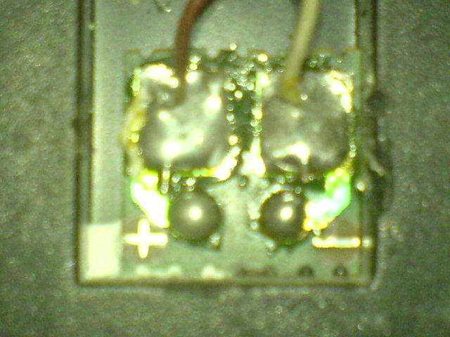

    mam stary domofon w domu i chce go wymienić na nowy, problem polega na tym ze stary jest na 2 przewodach + i - a nowy juz na 6 ciu jest możliwość podłączenia tego ?
    Bardzo proszę o pomoc z góry dziękuje

    Niestety te uklady sa zupełnie odmienne i nieda sie - ewentualnie mozesz przelozych - bebechy z jednego do drugiego :-)

    Chodzi mi konkretnie o jeden guzik który sie zepsuł , od otwierani drzwi. Więc można to przełożyć?

    jezeli tylko otwieranie to nietrzeba - to jest typowe w starych cyfralach - prosze rozłozyc sluchawke i wyczyscic styk przycisku oraz plytke w tym miejscu - tam jest guma przewodzaca( na przycisku ) - jezeli to niepomoze to poprostu nakleic na to miejsce kawalek folii alu i bedzie jak nowy :-)
