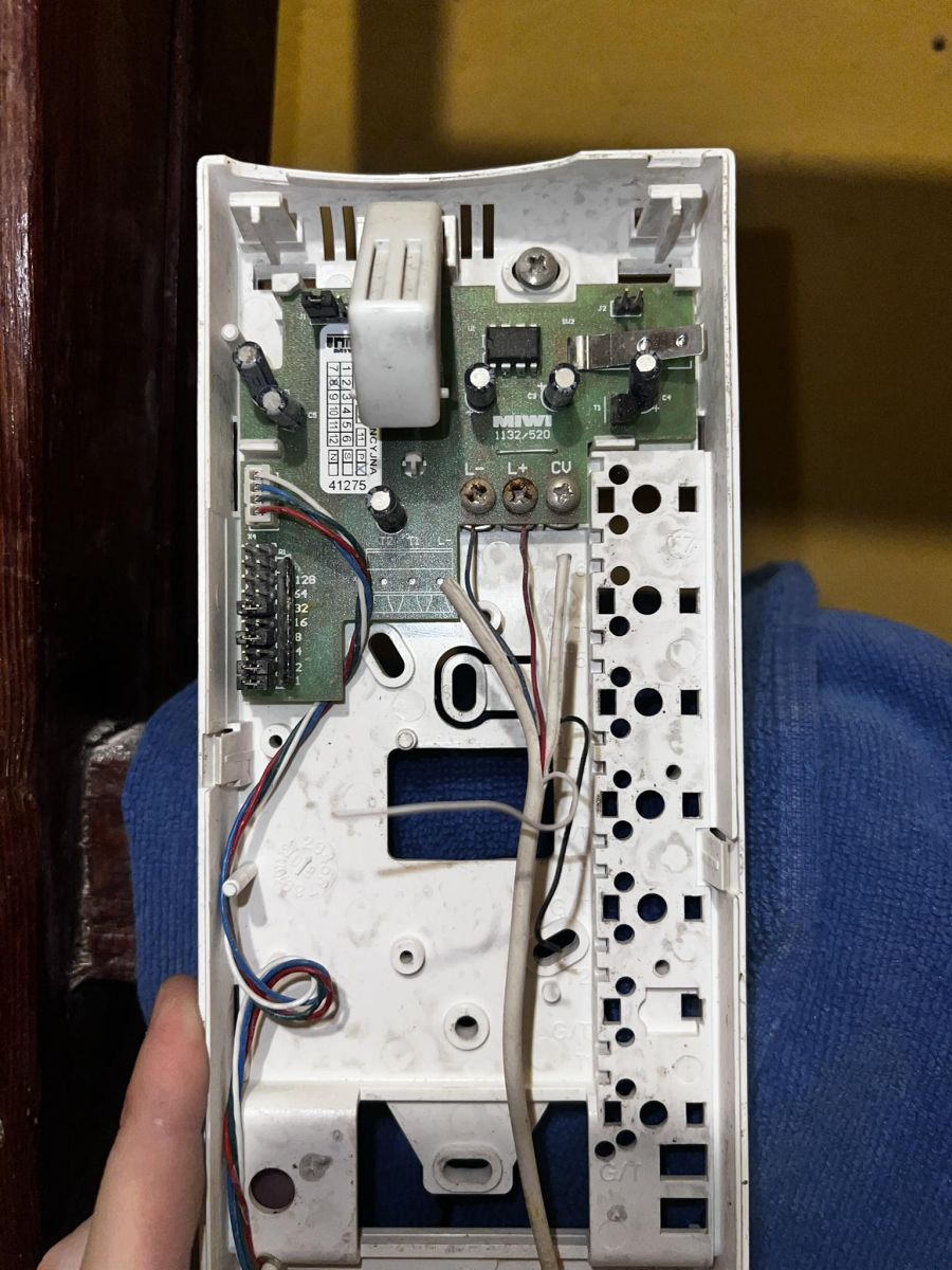

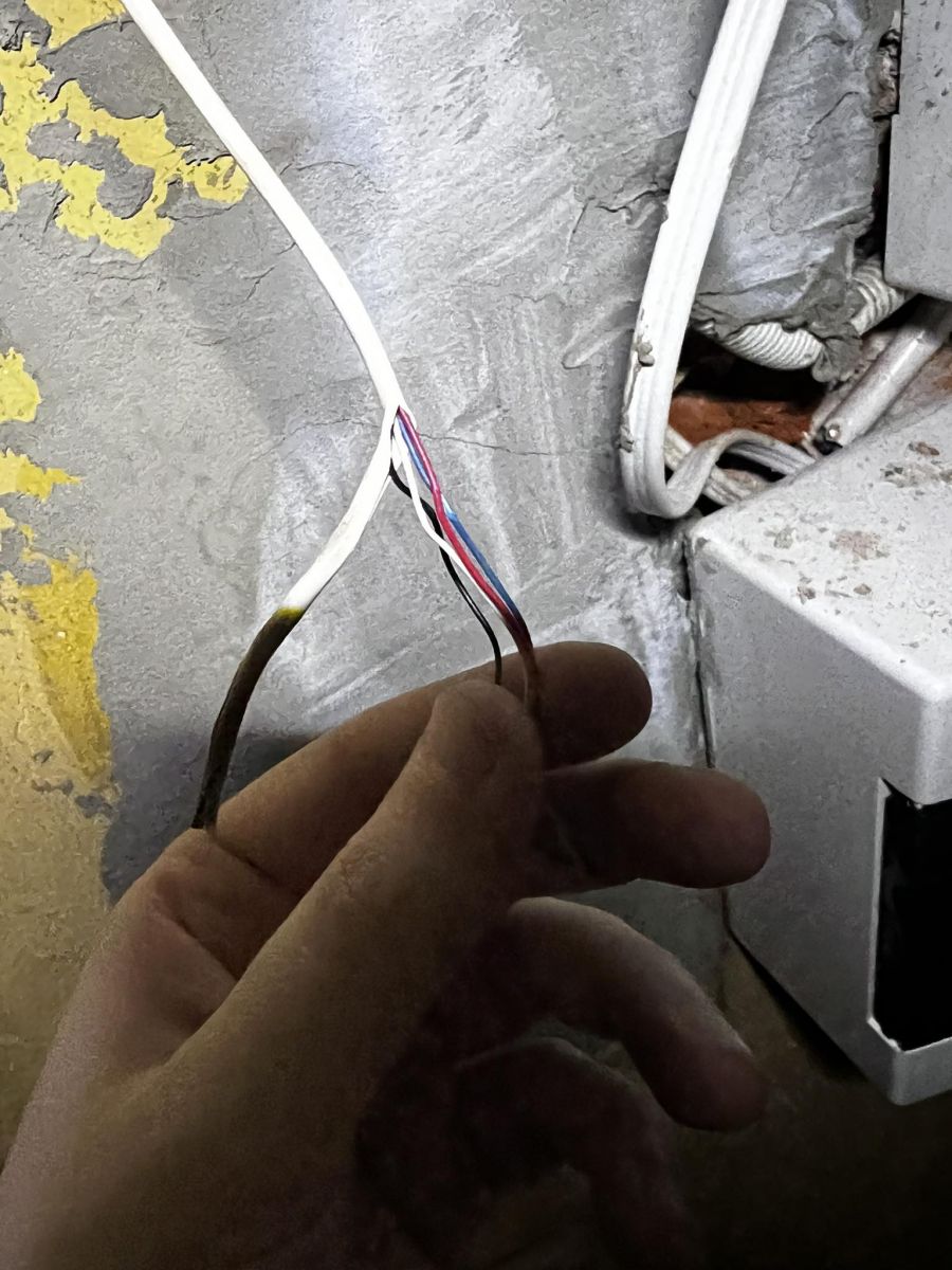

    Cześć, z racji remontu starego mieszkania muszę podpiąć nowy domofon. Jest ktoś w stanie poratować informacją w jaki sposób powinienem podpiąć kable w nowym?
    Z tego co widzę, kabel mam 4 żyłowy: niebieski, czerwony, czarny, biały - natomiast w starym wykorzystywane są tylko 2 :>

    Niestety te unifonu są zupełnie z "innej bajki". Stary dwużyłowy ma ustawiany numer mieszkania za pomocą zworek. Nowy nie ma czegoś takiego bo jest przeznaczony do systemów wielożyłowych, gdzie nie ustawia się adresu. W tego typu unifonie mamy osobno kabelek od mikrofonu, osobno od słuchawki, od wywołania czy otwierania. Stary unifon miał to wszystko na dwóch kabelkach.

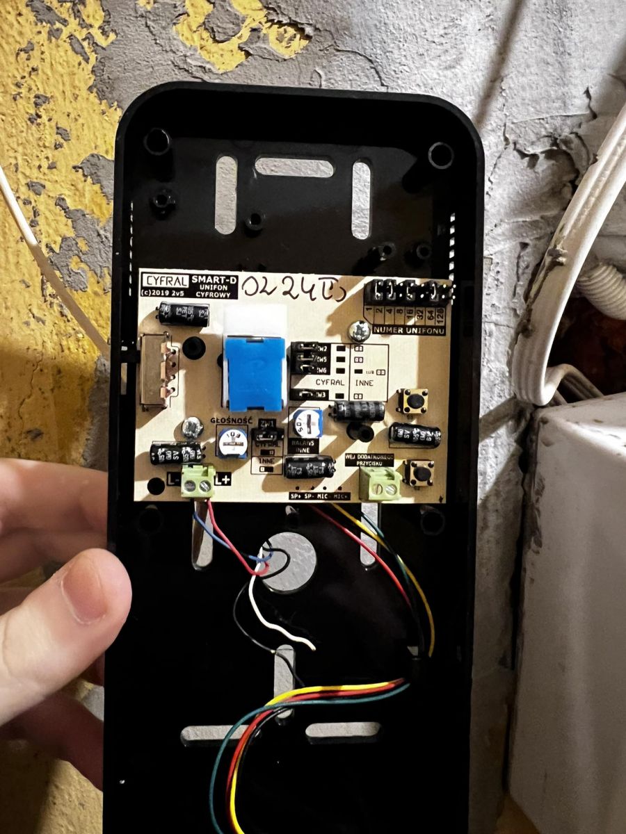

    Posty: 10
    Okej, kupiłem taki jak wyżej, czyli posiadający tylko + i -. Natomiast dalej nie dzwoni :/ Nie znam się niestety zupełnie na elektryce, także pytanie, czy powinienem odpiąć jakieś zworki? Zbliżenie na wnętrze domofonu z płytką obwodową Cyfral Smart-D z widocznymi przewodami i zworkami.

    Musisz ustawić zworki tak samo jak masz na starym domofonie.

    Przy tych cyfrach na dole ustawiłem je odpowiednio, chodzi mi o ZW1-6, niestety nie mam pojęcia za co są odpowiedzialne i które powinny być załączone.
    1. Przestaw zworkę ZW1 na prawą stronę (INNE).
    2. Wyjmij zworki ZW2, ZW3 i ZW5

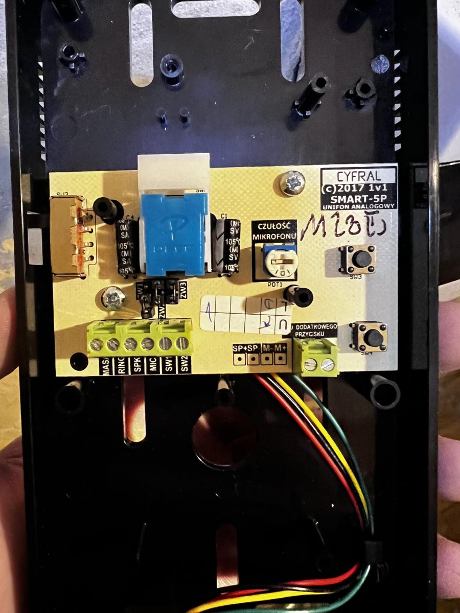

    Zrobiłem tak jak napisałeś i faktycznie dzwoni natomiast przycisk nie otwiera drzwi, i nie słychać osoby z mieszkania - jakieś podpowiedzi?

    Wyjmij zworkę ZW6

    Dzięki wielkie, pomogło wszystko śmiga :)
