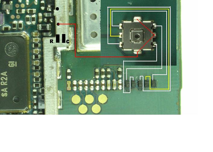

    Witam dostalem telefon se k510i do wymiany joy (zacinal sie) po wymianie przez dzien wszystko bylo ok jednak po 1dniu joy wogule nie dziala joy jest dobry bo podlaczalem miernik do dwoch biegunow na dole i naciskalem to napiecie sie zmienialo.
    podobny przypadek mam z k310i tylko juz przyszedl do mnie z joyem nie dajacym znaków zycia macie jakis pomysl
    znalazlem duzo tematow dotyczacych joy-ow ale wszystkie po wyrwanych pin itd.
    wedlug mnie joy-e sa dobre

    czy w tym modelu ścieżki nie lecą bezposrednio do proca ?? może kulki pod procem uszkodzone albo sam procek
    Nie leca.
    Klawiatura zwiera, naderwany joy, uszkodzony joy, zablokowany jakiś klawisz, uszkodzone diody separujące itd.

    Tu masz schemat połączeń może coś wydedukujesz ;).
    Sony Ericsson K510i i K310i - Joy nie działa po wymianie, co sprawdzić?

    mam urwane dwa pola w yoyu k510 sa to dwa srodkowe co sa laczone po 3 ma ktos jakis schemat gdzie podlaczyc przelotki
    dziekuje za odpowiedz
    przecież schemat jest tuż nad twoim postem :)

    Mam problem z joyem, a właściwie to z jego masą. Nie wiem dlaczego masa joya jest zwarta z masą telefonu. Joy był wymieniany i są wyrawane pady od masy. Odparzył się również pad pod ekranem do podciągnięcia. Skąd można jeszcze pociągnąć masę joya i dlaczego masa jest zwarta z telefonem?

    Zaglądałem do k510i i zauważyłem pourywane ścieżki, tylko teraz jak to polutować wg powyższego schematu, jeśli tam nie ma ani miejsca na to , żeby coś przylutować.

    Miejsce sie znajdze. Poprzesuwaj diody hotem tak na pol pada i juz masz ;) , no ewentualnie diody zdejmij i pomin, ale nie polecam tego rozwiazania, choc bedzie dzialac.
