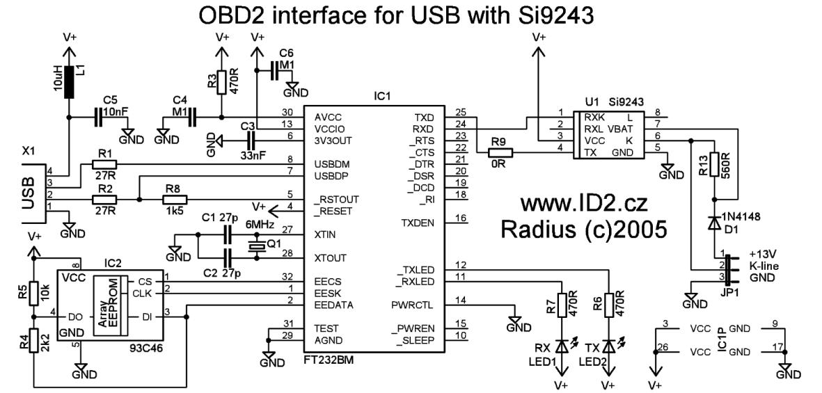

    Witam. Chce zrobić sobie interfejs OBD2 na układzie FT232BM i Si9243. Moje pytanie jest następujące. Czy ten interfejs nadaje sie do diagnostyki tylko samochodów grupy "VW" za pomocą vaga czy też można nim diagnozować inne marki przy użyciu innych programów np opeltech itp.
    Drugie pytanie, czy te dwie kości FT232BM i Si9243 są układami programowalnymi czy też nie. Chodzi mi o to czy wymagają one wgrania jakiegoś wsadu. Jeśli tak to jaki byscie tam wgrali wsad. Dziękuje za wszelkie informacje.

    Układów FT232BM i Si9243 nie trzeba programować.

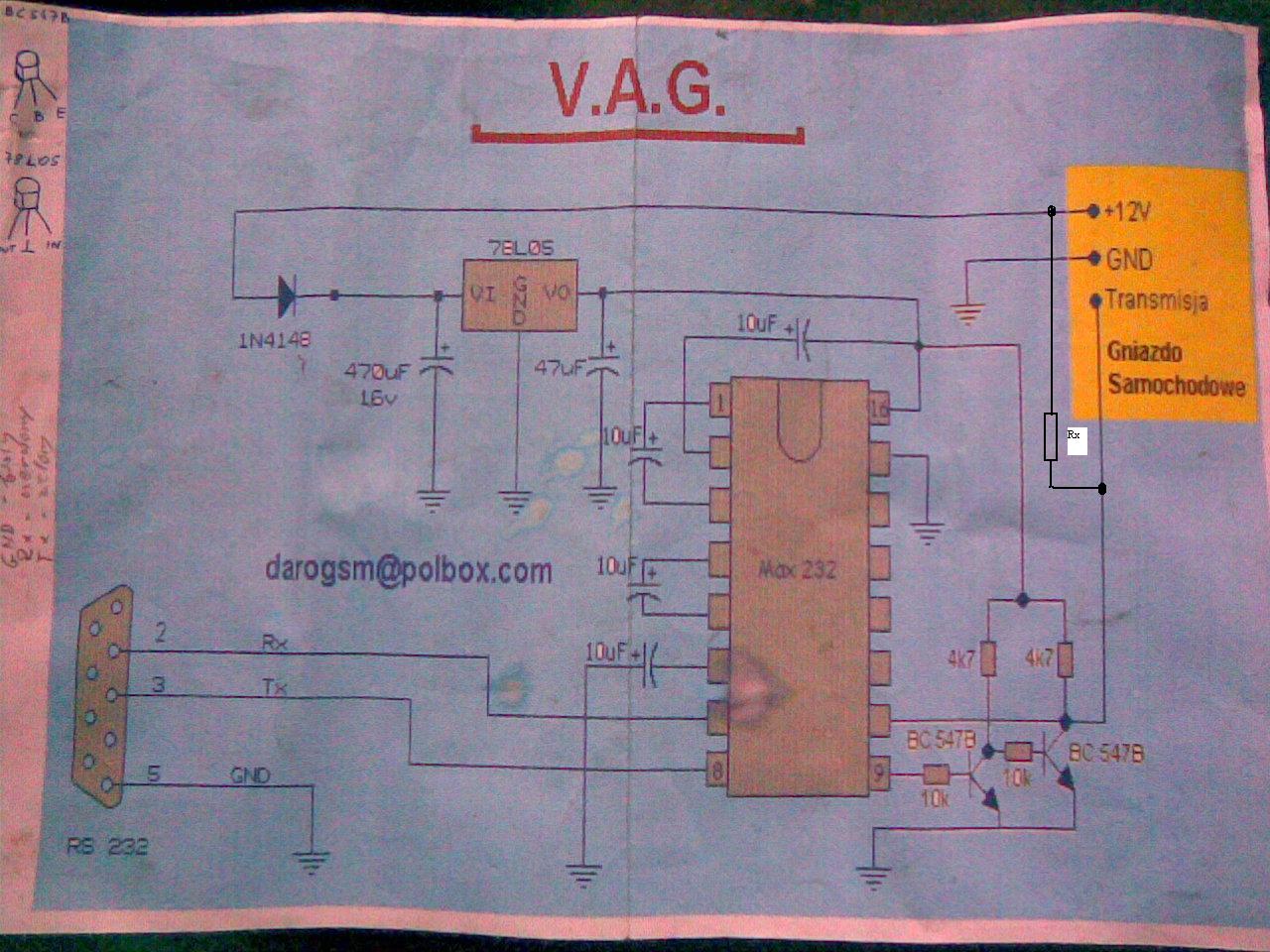

    Zamieszczam schemat tego fejsu. Jesli któś z was już go zna i sprawdził to prosze o informacje.

    Witam. Dorysowany opornik dobrać po podłączeniu zasilania 12V tak, żeby uzyskać nieco powyżej 8V na komunikacji. (U mnie około 5kΩ)

    Witam do czego służy eprom obok FT czy wymaga jakiegoś wsadu ? jeśli tak prosze o zamieszczenie
    Pozdrawiam !

    FT232BM, może działać na ustawieniach "fabrycznych", albo zmieniasz sam parametry komunikacji programem zamieszczonym na stronie producenta kości. EEPROM jest opcją dla serii BM, nowsze serie FTxxx mają wbudowaną pamięć do przechowywania "własnych" ustawień.
