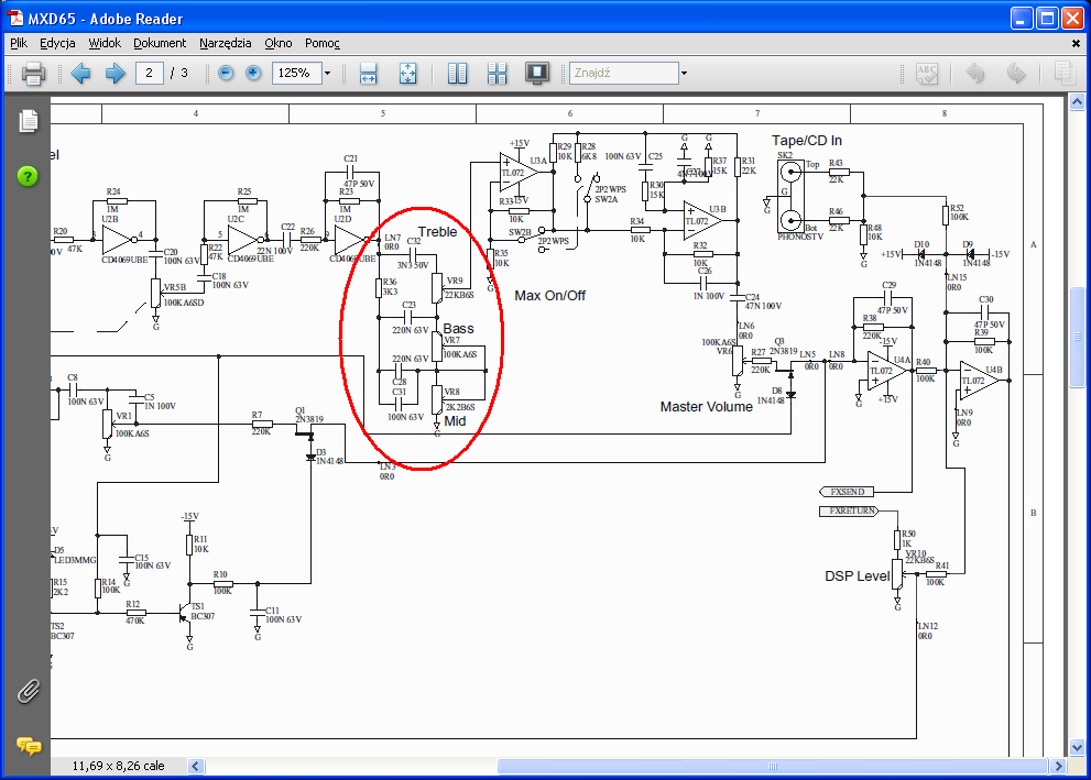

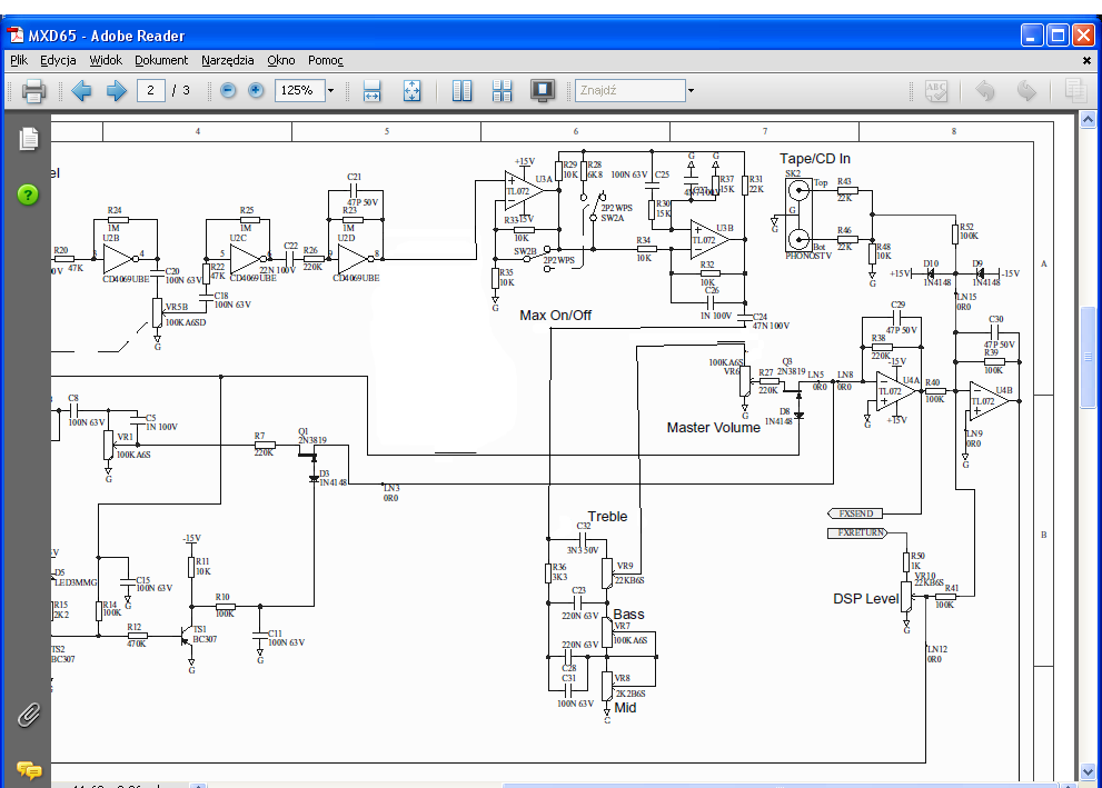

    Co by się stało jakby tak zamienić miejsce części układu odpowiadającego za regulacje tonów bass middle treble w kanale przesterowanym (który znajduje sie przed układem przesteru) z takiego
    Wzm. gitarowy Laney MXD65 - giną wysokie częstotliwości
    na taki (za układem przesteru przed potencjometrem głośności przesterowanego kanału VR6 a moze też przed kondensatorem C24 albo za VR6)
    pisze taką propozycje na podstawie układu efektu Ibanez sonic distortion (Link) gdzie regulacja tonu jest za przesterem i dźwięk jest bardziej dynamiczny. Czy w tym przypadku dało by się uzyskać trochę więcej dynamiki? a może trzeba by było zmienić jakieś elementy w tej części układu lub też pomiedzy wyjściem ze sclaka CD4069 do TL072? czy ktoś moze mi objasnić za i przeci?
