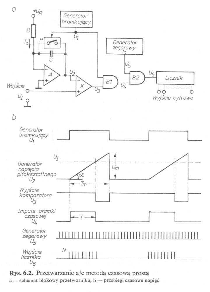

Mam do zrobienia projekt na temat "8-bitowy przetwornik a/c oparty na metodzie czasowej prostej" i niestety nie mogę dać mu rady. Chodzi o schemat w programie pspice. Mam ogólny schemat blokowy, jednak nie moge dobrać elementów w pspice odpowiadającym poszczególnym blokom. Będe wdzięczny za każde wskazówki. Schemat blokowy załączam do tego listu. chodzi mi głównie o generator bramkujący, jakiego elementu użyć, bo on chyba musi sterować kluczem, i generator napięcia piłokształtnego, czy jako wzmacniacz z literką A mogę użyć LM324, bo tak mi doradził kolega, resztę jakoś zmontuje. prosze o jakąkolwiek podpowiedz.
