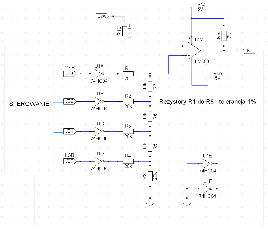

    Tu masz ogólny zarys układu:
    Jak zbudować stanowisko do badania przetwornika A/C z kompensacją wagową?
    Układ U1A może być zasilany z napięcia 4.7 do 6V co pozwala regulować napięcie Uref
    Inwertery w HC04 pracują jako klucze włączające napięcie 0V lub Ucc (tu równe Uref na wejście drabinki R-2R.
    W dwóch zmierzonych układach (HC14 i HC04) przy obciążeniu wyjścia rezystancją 22k napięcia wyjściowe w stanie niskim i wysokim różniły się nie więcej niż 10 mV (HC14 nawet 6 mV) od poziomów odpowiednio GND (0) i Vcc (1). A w powyższym układzie rezystancja obciążenia inwerterów wynosi ok. 30 kΩ. Tak więc są to zupełnie przyzwoite klucze jak na takie zastosowanie w 4-bitowym przetworniku
    Drugi komparator z układu LM393 może być np. użyty do sygnalizacji zbyt wysokiego Uwe.

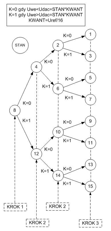

    a tu graf kolejnych porównań jakie są dokonywane w układzie:
    Napięcie wejściowe jest porównywane przez komparator z wartością w danym kółku pomnożonym przez kwant przetwornika:
    $$kwant=\frac{U_{ref}}{2^N}$$
    Uref - napięcie odniesienia przetwornika C/A w przetworniku A/C
    N - liczba bitów przetwornika
    Zależnie od wyniku porównanie przechodzi się do nastepnego stanu
    Tu masz gotowe rozwiązanie układu rejestru sukcesywnej aproksymacji (tyle, że 8 bitowego) dla zapoznania się.
    http://eshop.engineering.uiowa.edu/NI/pdfs/01/01/DS010189.pdf
    Proponował bym dać na płycie czołowej takie drzewko jak narysowałem z podświetleniem diodowym co by pokazywało jakie aktualnie porównanie wykonuje przetwornik na danym etapie pracy szczególnie, że będzie pracował w trybie krokowym :)

    #7 5160001
    Paweł Es.
    Posty: 6981
    Pomógł: 1236
    Ocena: 692
    B0 do B3 to są wejścia na przetwornik C/A z układu sterowania (po prostu bity od B0 do B3). W tym układzie są zanegowane bo jako klucze włączajace napięcia są użyte inwertery.
    Układ sterowania można zrobić na kilka sposobów. Można użyć gotowego układu (o ile go dostaniesz) albo robić na piechotę z bramek i przerzutników. Masz podany algorytm działania. Zaprojektuj automat sterujący.

    A czego nie rozumiesz, że chcesz iść na łatwiznę ? Podałem ci przecież przykładowe rozwiązanie przetwornika C/A i rysunek opisujący jak się zmieniają stany układu sterującego zależnie od tego co komparator powie na danym etapie ?
    Z ilości możliwych stanów wynika, że masz mieć 4 przerzutniki.
    Na początku wpisujesz do tego 4 bitowego rejestru stan 8, który po przetworzeniu na napięcie jest porównywany z napięciem wejścowym.
    Jeżeli Uwe>Uca to do tej ósemki dodajesz 4 (czyli ustawiasz kolejny młodszy przerzutnik)
    Jeżeli Uwe<Uca to do rejestru wpisujesz stan 4
    i tak dalej do końca rejestru (czyli 4 kroki)

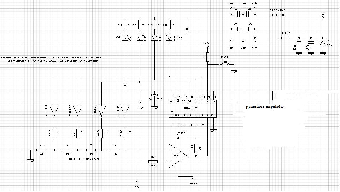

    Tak też myślałem, a jeżeli założył bym wprowadzenie napięcia referencyjnego ??
    Ogólnie układ oparłem o układ DM74LS502 wykorzystując tylko ostatnie 4bity, ponieważ potrzebowałem 4ro bitowego, potrzebowałem zadawania ręcznego impulsu dla tego układu, więc użyłem 7474 z wykorzystaniem wejść R i S, raczej powinno zadziałać ??
    Tak na razie wygląda mój układ

    Te inwertery sterujące drabinką muszą być typu HC lub HCT, bo tylko te zapewnią napięcia wyjściowe bliskie 0 i Vcc.
    Inwertery możesz zasilać oddzielnie z regulowanego napięcia Vref, w zakresie 4 do 6V. Inwertery powinny się jeszcze poprawnie dać sterować z poziomów TTL a zmieniać się będzie napięcie wyjściowe
    Rezystory drabinki R-2R powinny być 1% (można by też poszukać gotowej takiej drabinki) .
    a jeszcze lepiej użyć gotowego przetwornika DAC0800 albo DAC0808, kosztują grosze a rozwiązują wiele problemów (można też wykorzystać mniejszą ilość bitów)
    możesz taki przetwornik kupić np. tu
    http://www.semiconductors.com.pl/ (patrz dział przetworniki)

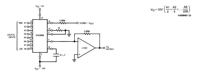

    Z tym sobie poradziłem zastosowałem przetwornik DAC0808 w jednym z układów z karty katalogowej.
    Wygenerował mi się inny problem: NIGDZIE nie moge kupić DM74LS502 !!!! Chyba będę go musiał czymś zastąpić ale nie wiem czym. Wiesz może gdzie mógłbym kupić ten układ ??
