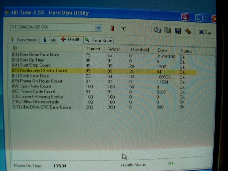

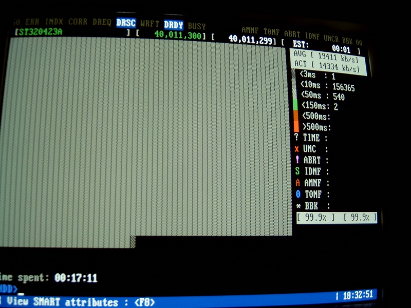

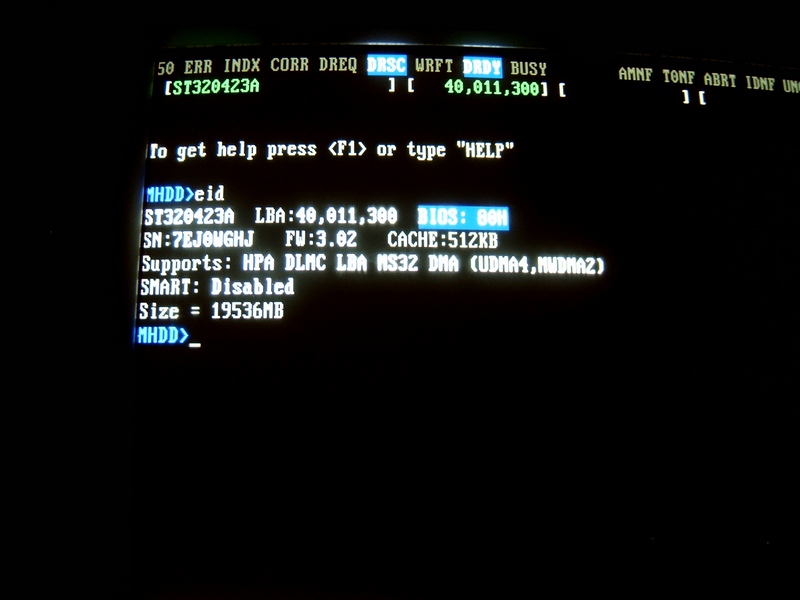

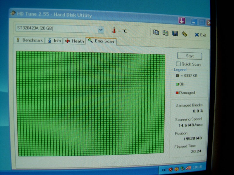

    Witam,posiadam dysk 20GB model ST320423A i pracuje ponad 8 lat i mam pytanie czy ten dysk jeszcze długo pochodzi załączam fotki.

    Czy pociągnie to trochę filozoficzne pytanie .
    Może pociągnąć jeśli będzie odpowiednio używany ale zawsze może się zepsuć np. przy zepsuciu zasilania.
    Sam dysk również ma pewien czas działania zależny od używania się go zmniejsza lub zwiększa. Dla dysków przewidziano coś takiego jak MTBF
    Mean Time Between Failures
    Jest to średni czas wyliczany statystycznie dla danej serii dysków. Przy jego pomocy można określić jakie jest prawdopodobieństwo uszkodzenia urządzenia przez rok użytkowania.
    Przykład: MTBF wynosi 200 tysięcy godzin, czyli prawdopodobieństwo uszkodzenia tego dysku w ciągu roku wynosi 4,5%. W ten sposób mamy informację, że na 22 dyski jeden może ulec uszkodzeniu. Wartość ta zmaleje, w przypadku gdy dysk nie jest użytkowany 24 godziny na dobę.
    Ten dysk również ma określona wytrzymałość ale są to wartości poniekąd uśredniane i trudno tu powiedzieć konkretnie dla danego dysku.
    Ten dysk ma 500 000 MTBF. i 5400 Obr/min co może świadczyć o tym ,że bardzo długo będzie działał ponieważ nie ma on 7200 obrotów a co za tym idzie mniej się zużywa.
