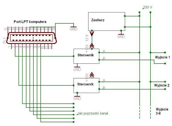

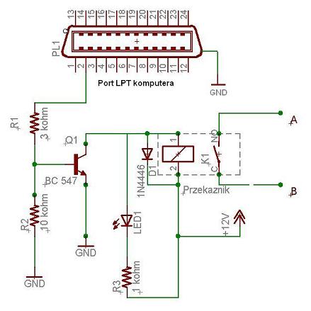

    Witam szanownych panów. Cóż, pije dużo kawy, czytam dużo książek i wdycham metry sześcienne oparów kwasu, więc proszę się nie dziwić że po raz kolejny proszę was o pomoc ;) Tym razem chce podnieść poprzeczkę na zupełnie nowy dla mnie poziom, czyli w końcu połączyć oba zainteresowania, programowanie i elektronikę. Chcialbym zrobić coś takiego :
    http://www.portalnaukowy.edu.pl/lpt_sterowanie.htm
    Na tej stronie jest to dość dobrze toopisane, ale wciąż nie wiem, o jaki klucz tranzystorowy chodzi autorowi, ile ich musi być, i jak je podłączyć :( Pomożecie?

    Dante Navaro napisał:
    [ ... ] Chcialbym zrobić coś takiego :
    A tego schematu:
    Jak podłączyć klucz tranzystorowy do portu LPT? Schemat i liczba tranzystorów
    i tego:
    to tam nie widać?

    No niby tak, ale to jeszcze nie mój poziom :D A da się to jeszcze bardziej streścić? Mi wystarczy sterowanie jednym urządzeniem.

    Da się wystarczy dokładniej poczytać :).
    A dokładniej montujesz tylko układ według pierwszego schematu podanego przez mojego poprzednika. Każda linia portu odpowiada jednemu urządzeniu, jest ich 8 więc może sterować max 8-ma urządzeniami
    (montując tylko jedną, pierwszą sterujesz tylko jednym urządzeniem)

    LED1 musisz włączyć odwrotnie (zamiana anoda - katoda) bo nigdy nie zaświeci.
