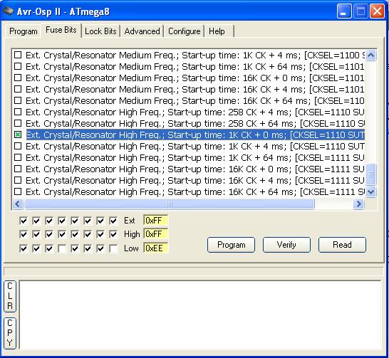

    Tak się zastanawiam skąd biorą się te problemy z FUSE.
    Przecież można zrobić tak:
    ATMEGA8 działa wolno – ustawienia fusów, zegar wewnętrzny 1MHz zamiast kwarcu 8MHz
    Tu przecież wszystko widać i każdy chyba wie co to jest IN RC OSC 8Mhz , EXT RC OSC i EXT CRYSTAL.
    #14 4828364
    teedd
    Poziom 19  
    Posty: 219
    Pomógł: 24
    Ocena: 2
    Albo tak jak poniżej.
    Pozdrowienia - teedd
    • ATMEGA8 działa wolno – ustawienia fusów, zegar wewnętrzny 1MHz zamiast kwarcu 8MHz programator.JPG (88.05 KB) Musisz być zalogowany, aby pobrać ten załącznik.

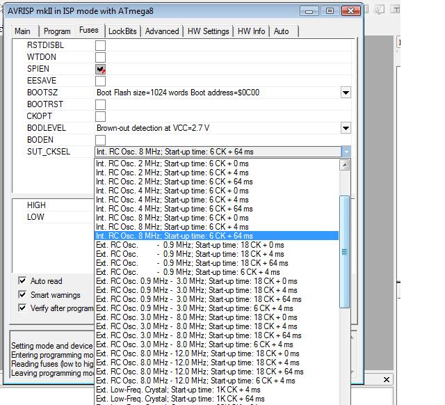

  • #15 4828381
    KiciuR8
    Posty: 49
    Pomógł: 2
    Ja miałem taki sam problem, a wystarczyło tylko zrobić tak: klawisz F4 wybierasz zakładkę Lock and Fuse Bits i w fusbicie Fusebit A987 ustawiasz 0100:Internal RC oscillator 8 MHz i tyle.
