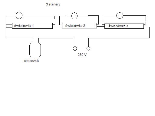

    Witam! Mam takie małe pytanko a mianowicie mam 3 świetlówki 13W, 3 zapłonniki(startery) i 1 statecznik 40W. Czy da się to połączyć w jakiś sposób? Bo nie wiem czy można łączyć świetlówki. Jeśli jest jakiś sposób to proszę o pomoc! Dziękuję z góry i pozdrawiam!

    Zamiast dławika i startera lepiej zastosować płytkę elektroniki od zużytej
    lub stłuczonej tzw."żarówki oszczędnościowej".
    Z płytki tej wychodzą 2 pary przewodów. Należy je podłączyć bezpośrednio
    pod świetlówkę (zwrócić należy uwagę , które przewody stanowią parę).
    Przewody wlutowane do trzonka żarówki podłączyć bezpośrednio pod
    zasilanie. Najlepsza byłaby płytka z żarówki 13W ale prawdopodobnie
    tak samo będzie działała płytka 11W jak i 20W.
    Taki układ ze świetlówką 8W działa u mnie już 10 lat.
    Sposób podałem na załączonym rysunku
    Ilość świetlówek można zmienić, lecz musisz dobrać odpowiedni statecznik
    Są stateczniki "podwójne"
