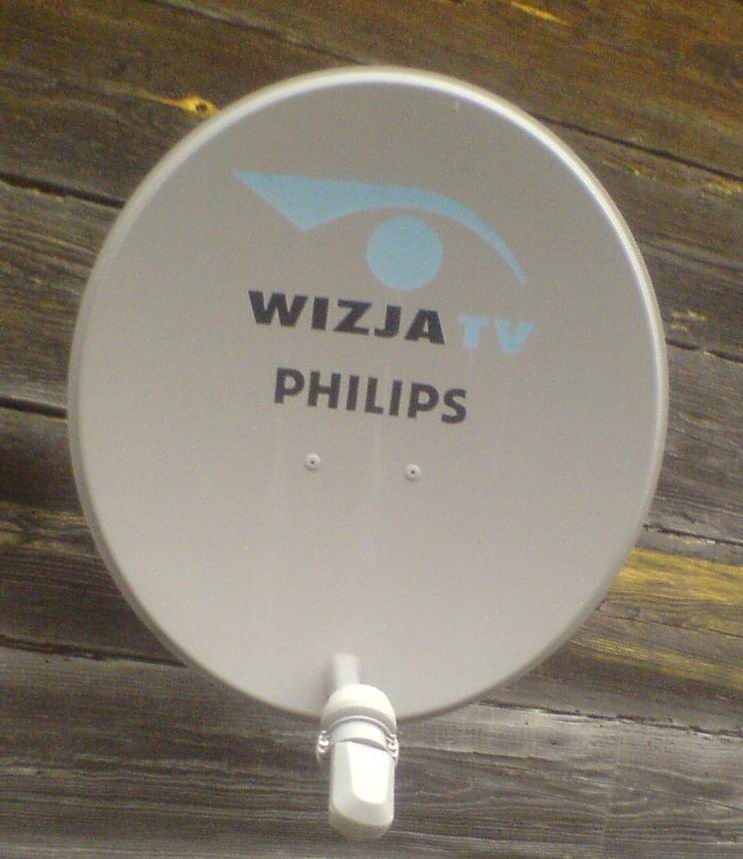

    Witam. Mam Stara antena philips i nie wiem czy ona sie do czegos nadaje czy moze byc jeszcze uzyteczna prosze o pomoc.

    Jeśli konwerter jest sprawny, to nadaje się do wszystkiego !

    Tak, założysz na niej Cyfrę, Polsat, n, kanały niekodowane, co tylko chcesz.

    Trochę mała jak na nasze warunki odbioru. Instalowałem taką antenę pod "n" z ciekawości - leżała kilka lat na strychu. W większości przypadków działała poprawnie. Zdarzały się zaniki sygnału. Był problem z odbiorem TVN HD. Po zamianie na "80" TRIAX mam nieporównywalnie większe poziomy sygnału. Odbiór jest poprawny praktycznie w każdych warunkach pogodowych.

    Pogra Ci na tym co chcesz. Z tego co widze to konwerter już "nowszej generacji" Philipsa.Miska jest belgijska(lub czeska ),dobre tłoczenie,znam bo wieszalem ,niema problemu

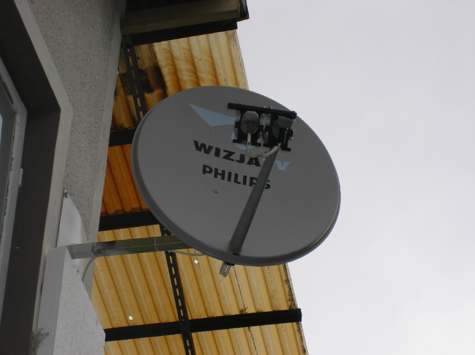

    Jak zamontujesz zeza, też będzie śmigać

    Dekoder jakikolwiek cyfrowy jeśli chcesz ogladać darmowe kanały .
    Jeżeli interesuje cię abonament to chyba tylko przy C+ możesz mieć większy wybór w dekoderach (przy polsacie dekoder jest sparowany z kartą , więc dostajesz co firma dała ; nie zawsze dobrej jakości)
    Koledzy na pewno doradzą któregoś z fergusonów.
    Co do zeza to nie wiem czy antenka nie okaże się za mała . Zez to drugi konwerter podpięty do anteny ustawiony na innego satelitę (u nas astra) niż pierwszy .

    Tak, to prawda obecnie mieszkam w Londynie, ale antenka zamontowana jest w woj. Kuj.-pom.
    Ustawione analogiem HB 94%, Astra 75%
