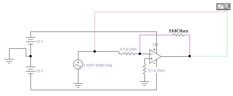

    Witam mam tutaj taki mały układzik i małe pytanie czy przy zastosowaniu tego typu układu czy on zacznie mi wzmacniać -200 V/V ??
    Jak zaprojektować wzmacniacz na uA 741 z ku=200 V/V i C<1uF?
    znaczy się ku = 200

    Ten układ będzie miał teoretycznie wzmocnienie równe:
    Ku=-(1M/5.1K)=-196[V/V]

    Stosując 741, ze względu na spore prądy polaryzujące lepiej jest zastosować układ potencjometryczny w sprzężeniu zwrotnym.
    Dzięki temu mozna zastosować rezystory o duzo mniejszych wartościach i mamy mniejsze napięcie niezrównoważenia na wyjściu pochodzące od prądów polaryzujących wejście wzmacniacza.
    Wzmocnienie dane jest wzorem:
    $$Auf=-\frac{R2}{R1}(1+\frac{R4}{R2}+\frac{R4}{R3})$$
    dla podanego układu teoretyczne wzmocnienie wynosi: 201
    rezystor przy wejściu odwracającym powinien wynosić
    R1||(R2+R3||R4)
    || oznacza równoległe połączenie
    ponieważ R+=5050 Ω to użyte są 2 rezystory 10.1k (1%)
  • #15 4845957

    A czy ten wpływ prądów polaryzujących jest większy przy dużych wzmocnieniach ???
    Bo szukałem w datasheet tego wzmacniacza i nie moge dojśc który to parametr o tym świadczy. Czy przypatkiem ten WO jest wstanie dużo więcej wzmacniać??
  • #16 4846274
    jony
    Specjalista elektronik
    Posty: 7552
    Pomógł: 1823
    Ocena: 885
    Prąd ten nie ma wpływa na wzmocnienie ale ma wpływ na DC-offset. I tak prąd ten może być równy Ibmax=500nA co spowoduje spadek napięcie równy 0.5V na R2.
    A jeśli chodzi o wzmocnienie to dożo więcej sam jeden nie da rady, szczególnie ze górne pasmo będzie ograniczone do 5KHz. Więc zależy do czego chcesz użyć tego wzmacniacza.

    jony napisał:
    Zazwyczaj układ ten stosuje sie dla uzyskania dużego wzmocnienia. I zaniedbuje sie drobny błąd i przyjmujmy ze Ku=R4/R3 przy R1=R2=R4. Przy innych wartościach nie ma prostej recepty.
    A na układ można patrzyć jako na wzmacniacz o wzmocnieniu Ku=-(R2/R1) i dzielnik napięć na rezystorach R4 i R3.
    Przy R1=R2=R4 to wzór się upraszacza do postaci:
    $$Auf=-(2+\frac{R4}{R3})$$
    Jednak bym nie pomijał tej dwójki :)
