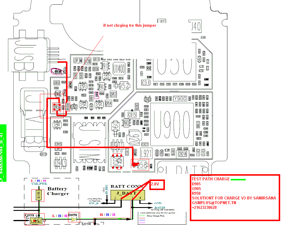

    Telefonik jak w temacie był prawdopodobnie zalany (kąpanko i gzranie było), telefonik nie reagował na ładowarke, zrobiłem solucje (poniżej fotka) i tel reaguje na ładowarke - wyskakuje komunikat ładuje i się wyłącza, na włączonym telefonie w ogole nie reaguje na ładowarke.
    Reasumujac na wyłączonym tel reaguje na ładowarke ale się wyłącza po komunikacie ładuje, na włączonym telefonie w ogole nie reaguje na ładowarke.
    Ktoś miał podobny problem prosiłbym o pomoc was koledzy.
    • Motorola V3 - Telefon wyłącza się przy ładowaniu, brak reakcji na włączonym ładwoanko.GIF (57.48 KB) Musisz być zalogowany, aby pobrać ten załącznik.

    Serwisówka na stół, miernik w dłoń i lecisz po tranzystorach w torze ładowania, w tym najczęstsza przyczyna problemów z ładowaniem w V3 :wink:

    jak pomierzyć tranzystorki ?skąd będe wiedział zę są uszkodzone?
    najprościej to na"pikałke" zobaczyc czy nie ma zwarcia między nóżkami.
    Oczywiście najpierw należy je wylutować.

    czyli jak niema zwrarcia między nóżkami tranzystora to teoretycznie powinno byc oki tak? omomierzem też wykonujemy pomiar ?

    po wylutowaniu i sprawdzeniu czy nie ma zwarcia można sprawdzić wzmocnienie.
    Tranzystor to 2diody.
    Jak wykonać pomiar wzmocnienia znajdziesz na elce, lub w googlach

    przy czytniku sim masz podluzny ekran przegrzej pod nim szklanki i przy zlaczu usb tez jak nie pomoze to atlas
