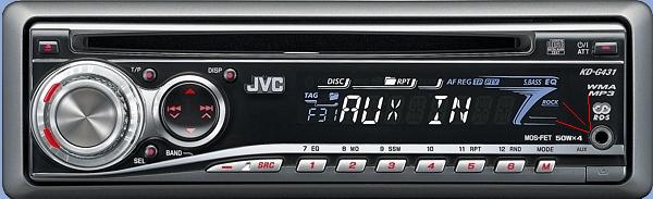

    hej. zakupiłem radio jvc, mam w nim jakies wejscie aux, moge np podłączyć do radia mp3, jak moge to jakim kablem to zrobic. pozdro, to mój 1 post w zyciu na forum;-)

    Jeżeli to jest "wejście" z tyłu radia, to tak naprawdę jest to wyjście na wzmacniacz. Podłączasz kablem RCA do wzmacniacza np. skrzyni basowej.

    ale własnie chodzi ze to jest z przodu

    Aux to tak jaki piszesz np.mp3 tzn zewnętrzne źródło. To, że aux jest w tyle nie znaczy od razu, że to wyjście na wzmacniacz.

    mi chodzi o to czy moge tam podłączyć odtwarzacz mp3 i jaki to kabel musi byc bo on musi wtedy byc z 2 stron tym samym zakonczony i jak sie nazywa ten kabel

    To jest raczej wejsćie słuchawkowe do słuchania przez słuchawki a nie AUX.

    ale wyrażnie jest napisane aux, zreszta widac to na zdjęciu

    Właśnie wyraźnie tam pisze AUX, wtyczka ta nazywa się mini jack. Na wyświetlaczu pisze AUX IN, co oznacza wejście, a nie wyjście.

    a czy moge podłąćzyć mp3 do tego albo discmana

    Możesz podłączyć - kup kabelek zakończony z obu stron wtyczkami mały Jack stereo.

    a nie wiesz czasami jak on sie nazywa i czy na allegro można go kupic

    Kabel połączeniowy audio - mały jack/mały jack; szukaj czegoś podobnego. Ma mieć z obu stron wtyczkę taką jak kabelek od słuchawek - poznasz na pewno.
