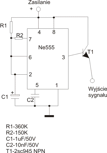

    Potrzebuje informacji na temat tego układu... interesuje mnie jakie ma być napięcie na wejściu(jakie może być maxymalne), jakie może być maxymalne obciążenie na wyjściu. Zmontowałem takie coś i działało na zwykłym zasilaczu 12V 300mA, ale gdy to podłączyłem pod akumulator to mi scalaka wypaliło :( ... prosze o pomoc, co jest nie tak?

    A jaki tranzystor byś mi polecił do tego układu? ... ja na nim napisałem części jakie mam aktualnie założone więc nie wiem czy ten tranzystor się do tego nadaje :(

    OK, a jeśli miałem podłączoną żarówke 1W 12V to mi na zasilaczu działał układ(12V 300mA), podłączyłem potem to pod akumulator 12V 5.5Ah i mi sie spalił scalak. To jest raczej wina tranzystorka nie? Jaki byś mi polecił(mam zamiar na wyjściu dać 12diod Led)? Sorki ale nie znam się na tych notach katalogowych :(

    Ja bym tzw układ Darlingtona na wyjście tzn że do emitera tego tranzystora podłączyłbym jakiś mocniejszy tranzystor np BD135 który ma maksymalny prąd 1,5A ale jest jednym z najbardziej popularnych tranzystorów i przy tym nie drogi.
    A jakie te diody? bo zwykłe takie diody LED to około 15 mA pobierają te najzwyklejsze a te już bardziej wypasione to znacznie więcej prądu pobierają

    Emiter z tranzystora T1 podłączyć do bazy BD135, kolektor BD135 połączyć z kolektorem T1, a emiter na wyjście tak? :)
    Co do tych diod to powiem że to mają być migacze do motorka, wiem że są nielegalne ale co tam :P. No i ilość tych diod jest elastyczna. Nie wiem czy Fluxy założyć czy zwykłe w dużej ilości, jak jest lepiej?
    Przyjmuję zakłady (jak 1 do ileś tam... :D), że miałeś przerwany obwód kolektora tego zewnętrznego tranzystora, a pracującego w układzie wtórnika emiterowego i cała wartość prądu żarówki popłynęła, przez złącze emiterowe tranzystora, z wyjścia układu NE555... :cry:
    ojs napisał:
    Jaki byś mi polecił (mam zamiar na wyjściu dać 12diod Led)?
    Dwanaście LEDów i połączonych szeregowo to nie można tak ich połączyć, ponieważ przypada, przy 12V napięcia zasilania, po 1V na LEDa... a gdzie spadek napięcia na rezystorze szeregowym do ograniczenia płynącego prądu? a napięcie przewodzenia jednego LEDa jest w każdym przypadku większe od 1V.
    Musisz te 12 sztuk LEDy połączyć szeregowo - równolegle, a jak? to zależy od wartości napięcia przewodzenia jednego LEDa (od 1,6V dla czerwonego, do 3,6V dla białego superLEDa).

    Warto też zamienić miejscami obciążenie w tranzystorze typu N-P-N (emiter do minusa, a obciążenie w obwód kolektora) i wtedy można wstawić pomiędzy wyjście NE555 a bazę tranzystora rezystor ograniczający wartość prądu bazy...

    Quarz, mógłbyś mi to przedstawić na schemacie?, bardzo bym prosił :). Bo nie zabardzo rozumiem :(

    można np tak:
    Jakie napięcie i obciążenie dla przerywacza na NE555? Wypalony scalak przy akumulatorze

    Działa :) (przynajmniej w crocclip), Czy to mnie uchroni napewno przed kupowaniem następnych scalaków? :P. Zastanawia mnie tylko jedno... jeżeli w wyżej wymienionym programie przerwe zasilanie to 555 wybucha :| rzeczywiście tak jest? (nie chodzi mi o sam wybuch :P )
    Powinno, ale NA PEWNO (pisz na pewno rozdzielnie) to nie mogę Tobie zagwarantować... :cry:
    Ja jeszcze nie popsułem w swoim użytkowaniu NE555 (NE556 - podwójny) żadnego takiego układu, a miałem do czynienia z kilkuset sztukami na których robiłem prototypy, montowałem je i uruchamiałem... ale wszystkie miałem wstępnie (przed wlutowaniem) sprawdzane, więc kilkanaście sztuk poszło do kosza... :D
    Zechciej zauważyć, iż do dodatniego zacisku zasilania masz podłączone dwa doprowadzenia (pin - 8 i pin - 4) i należy odłączać jednocześnie oba od plusa, a jak w rzeczywistym układzie odłączysz tylko zasilanie (pin - 8) ale pozostawisz nadal podłączony do plusa RESET (pin - 4), to możesz mieć tylko atrapę (eksponat muzealny) tego układu... :cry:

    No właśnie że przerywam zaraz po zasilaniu (za + jest wyłącznik), więc przerywam zasilanie pinów 8 i 4 razem. Nawet jak odłączam równocześnie + i - to też sie przepala... Wychodzi na to że ten układ musi być cały czas pod napięciem :|, nie jest to przypadkiem błąd programu?
    To na pewno jest błąd w tym programie... :cry:
