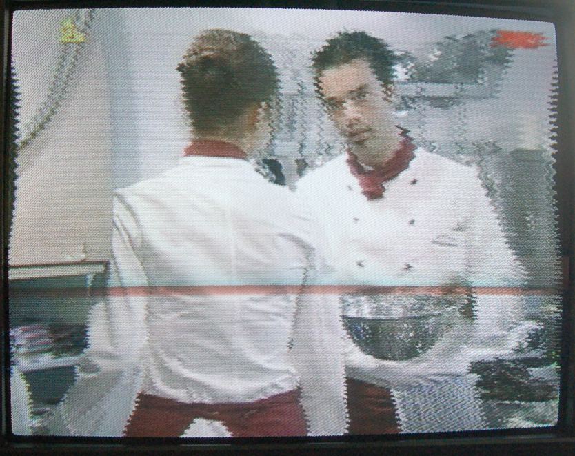

    W triluxie TAP 2831 obraz jest dość mocno "poszarpay".
    Najbardziej na kontrastowych pionowych liniach.
    Zresztą najlepiej będzie to widać na zdjęciu:
    TRILUX TAP 2831 - jak naprawić poszarpany obraz na kontrastowych liniach?
    Co może być przyczyną, jakieś rozwiązanie problemu?
    Niestety z obiegu serwisu RTV wypadłem jakieś 15 lat temu i część wiedzy gdzieś się ulotniła :) więc proszę Tu o pomoc.

    Do podstawienia C 618 , 619 , 803 , 805 , 806 , 807 , 808 810 , 811 , przerwy zimne luty , masa kineskopu i trafa i w okolicy a na końcu trafopowielacz do wymiany .

    Wymień 47/250V w B+(jak wspomniał kolega)a poza tym 47 mikro 220mikro w obwodzie TDA8143 a jeśli dalej będzie źle to może być tda8143 .

    Do tego wszystkiego dodam sprawdzenie gniazda w trafopowielaczu gdzie wychodzi przewód WN. Wyjąć go i zobaczyć czy nie jest czarny. Jak jest to trafo do wymiany.

    sprawdz pojemość
    gałęzi +16v,+12v,po stronie wturnej zasilacza

    Okazało się, że poszedł 47µ/250V (odpadła nóżka :). Dla pewności wymienłem również drugi i pozostałe 3 elektrolity. Wszystko działa jak trzeba. Przy okazji zrobiłem małe sprzątanie w TV (nie zaglądałem do środka z 10 lat!!!) i teraz jest prawie nówka :D
