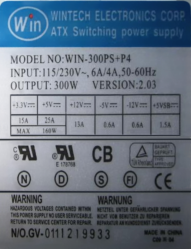

    Zasilacz ATX 300W firmy WinTech Electronics Corp. model: WIN-300PS+P4.
    W zasilaczu uszkodzeniu uległ zasilacz pomocniczy, uszkodzone i wymienione elementy:
    R6 = 2,2Ω
    DZ6 = 15V
    D31 = H48 = 1N4148
    w miejscu D30 opornik 22Ω
    C36 = 4,7µF/50V
    Tranzystor 2SK3067 = Silicon N Channel MOS Type (π−MOSV),
    Zamiennik: MTP4N80 = BUZ77A wstawiłem BUZ80A
    Wymieniłem dodatkowo 2x 1µF/50V na pierwotnej stronie.
    Jak również 220µF za diodą przed stabilizatorem +5VSB na stronie wtórnej.
    Zasilacz działa OK.

    Świetnie, że podzieliłeś się uszkodzeniem jakie wystąpiło w tym zasilaczu.
    Pasowało by jednak abyś podał więcej szczegółów co do tego zasilacza (podstawowe podzespoły) na stronie pierwotnej oraz wtórnej.
    Przydałoby się też parę fotek dla potomności (jak najlepszej jakości) przyda się to do ewentualnych napraw w przyszłości...
    Czy to taki dokładnie zasilacz?
    WinTech Electronics Corp. model: WIN-300PS naprawa PP.

    TAK, to dokładnie ten zasilacz, jeden cichy wentylator 80x80x25 + dwu-stronny duży radiator.
    Na stronie pierwotnej tranzystory wykonawcze 2x 2SC2625, kondensatory elektrolityczne 2x 680µF.
    Strona wtórna, - przy transformatorku WIN-19L, (róg wentylatora) pomiędzy D17 i Q3 mocno przypalona płytka
    i czarny opornik R?? (brakuje mi na płytce R23 ) = 1,5kΩ.
    Przypalanie się jest skutkiem nie wyłączania listwy z pod napięcia (OFF) po zakończeniu pracy!
    Dużo użytkowników nie wie, że po wyłączeniu się komputera (zasilacz) jest cały czas pod napięciem.
    Fotek nie wykonam, gdyż po naprawie zasilacz został podmieniony i wrócił na swoje miejsce, do komputera konstruktora.
