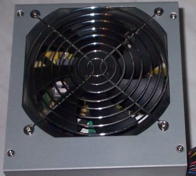

    Mój problem dotyczy współpracy UPS-a APC Back-UPS 350 z zasiłką Chieftec 360-302 DF.
    Do tej pory mój komp pracował na zasiłce NO NAME 300 Watt .
    W kompie miałem 2 dyski 80 GB i jeden 40GB, procek Tualatin 1.2GHz, 512 sdramu, kontroler raid na PCI, karta TV, Karta sieciowa, radeon 9000, 2 napędy - DVD LG oraz CDRW LG a wszystko to na płycie ABIT ST6, monitor mam 17 cali Samsunga i cały ten zestaw podtrzynywał UPS przez max 12 minut.
    Natomiast bez monitora 30 minut natomiast po odpięciu 2 dysków i monitora sam komp fungował na tym UPS-ie 40 minut.
    Po wymianie zasiłki NO NAME na Chiefteca 360 okazało sie ze zasilacz wybija bezpiecznik w UPS-ie i komp nie chciał po pierwszej próbie ruszyć.
    Przy następnej próbie odpalił wiec odłączyłem UPS-a z sieci i zamiast podtrzymywać kompa to wszystko zgasło.
    Zaraz moja interwencja wyglądała tak ze wziąłem instrukcje z UPS-a gdzie w pomocy objaw ten był określony jako nadmierne obciążenie UPS-a, które powoduje wybijanie bezpiecznika. Próbując dalej odłączyłem od UPS-a monitor i wyjąłem z kompa dwa dyski i DVD. Kolejne podejście- odpalam kompa i rusza , system się odpala, wchodze do programu z UPS-a sprawdzic stan baterii – jest 100% odłączam go z prądu i znowu wszystko zgasło. Nie poddając się pomyślałem ze może się nagle UPS sypnął i cos z nim nie tak.
    Postanowiłem wyciągnąć Chiefteca i włożyłem starą zasiłkę i odpalam kompa wszystko idzie jak w pysk strzelił włączam Power Chute wszystko OK. stan baterii 100% i czas podtrzymania 40 minut wiec decydujący moment- wyłączam upsa z prądu i działa przełączył się na baterie i sobie pyka, po 5 minutach poziom baterii 90% i dalej se pyka, ups idzie jak żyleta.
    Wynika z tego ze stara zasiłka im mniej ma podpiętego badziewia to potrzebuje mniej prądu i ups trzyma dłużej nawet 40 minut bez monitora , 2 dysków i napędu, po podpięciu wszystkiego bez monitora jest około 30 minut pracy kompa natomiast na chieftec-u nawet nic nie chce ruszyć.
    Czyżby chieftek nawet bez zbytniego obciążenia miał taki pobór mocy czy jest z nim coś nie tak? Chyba nie ciągnie prądu z gniazdka na maxa czy jest pod obciążeniem czy nie…
    Teraz jadę znowu na starej zasiłce a Chieftec leży sobie w pudełku i czeka na lepsze czasy…

    z tego co pamiętam to upsy mają różny kształt prądu (to co na oscyloskopie się sprawdza - znaczy się przebieg) i nie każdy zasilacz radzi sobie z tym - te starsze działają bez problemu ale nowsze moga się nie uruchomić a nawet uszkodzić jak są słabo zabezpieczone.........

    Czyli mam przez to rozumieć ze nic z tym nie zrobię? Czy są takie Upsy które dawają taki kształt prądu aby ten zasilacz startował? Z tego co się dowiedziałem to ACTIVE PFC zasilacza jest przyczyną. Zasilacz po odłączeniu prądu zachowuje się tak jakby nagle brał więcej prądu i wybija zabezpieczenie w upsie ale nie tak od razu tylko po około 1-2 sekundach.

    A czy odłączenie tego układu który jest na wejściu (230V AC) Chiefteca nie pomoże. Jeszcze mojego nie rozbierałem, ale z tego co na zdjęciach widziałem jest on podlutowany pod gniazdko na wejściu, może da się odpiąć i zostawić w powietrzu i zasilacz pójdzie dalej a nie wybije.

    Kupiłem firmową zasiłkę Fortron 350 W (Model: FSP350-60MDN)
    Jest super cichy ma wielki wentylator na spodzie z małymi obrotami ten wielki wentylator wyciąga znad procesora, za zasilacz dałem 80zł na allegro mam dokładnie ten sam :
    i współpracuje z 350 back ei
