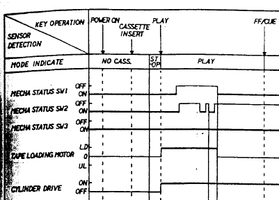

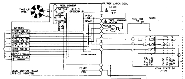

    Teraz kiedy wiadomo, że DRUM startuje można pokusić się o sprawdzenie przełącznika, który może ale nie musi być powodem usterki.
    Na pierwszej fotce widać jak zmieniają się stany logiczne przełącznika (SW1, SW2, SW3) przy przejściu od trybu STOP do PLAY. Na fotce drugiej widać połączenia przełącznika z mechanizmem. Teraz wystarczy manualnie (przy odłączeniu od sieci) załadować kasetę do pozycji STOP a następnie obserwować zmiany na liniach SW1, SW2, SW3 podczas ładowania taśmy na dysk. Do tego celu potrzebny jest omomierz wpięty między te linie a masę (GND).
